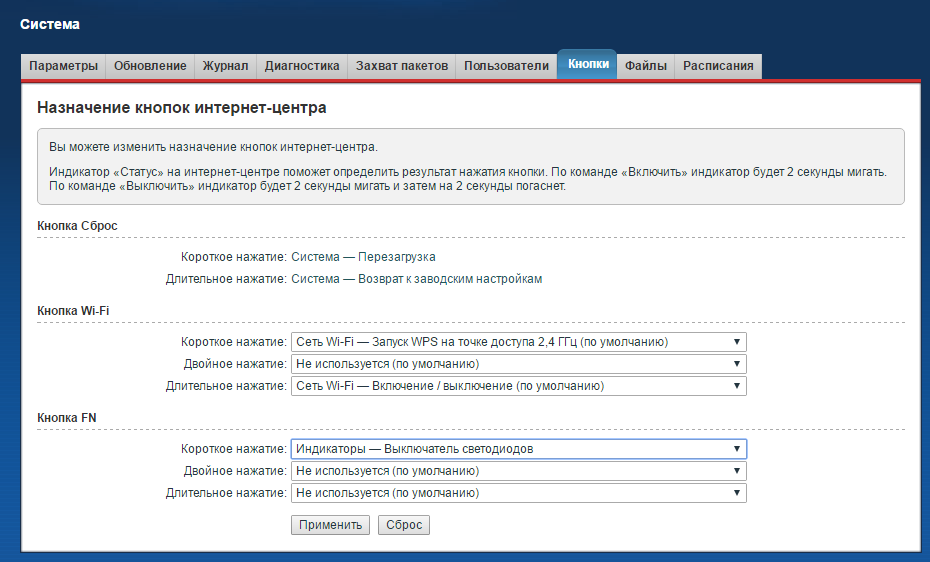

1. В веб-інтерфейсі в меню Система > Кнопки для кнопки FN можна призначити функцію Індикатори — Вимикач світлодіодів
При першому спрацьовуванні кнопки вимикаються світлодіоди на лицьовій панелі, при другому - індикатори на задній панелі, при третьому - всі індикатори, при четвертому - відновлюються заводські налаштування, тобто стан, коли горять всі індикатори.
