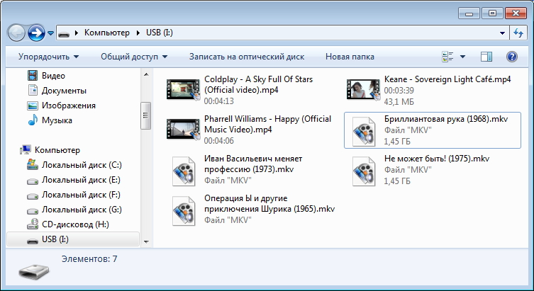

Припустимо, є флешка, на яку записані кінофільми і музичні відеокліпи.

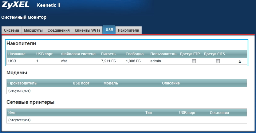

1. Підключіть накопичувач (флешку) до роз'єму USB інтернет-центру. Роутер автоматично розпізнає і встановить накопичувач в системі. Додаткову інформацію Ви можете знайти в статті: «Підключення USB-накопичувача до інтернет-центру»
Підключіться до веб-конфігуратору інтернет-центру. На екрані Системний монітор на вкладці USB Ви побачите інформацію про підключений накопичувач.

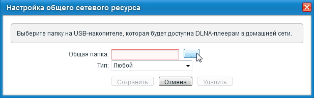

3. Далі натисніть кнопку Додати загальний ресурс.
З'явиться вікно Налаштування загальної теки для вибору теки на USB-накопичувачі, яка буде доступна для DLNA-плеєрів в домашній мережі.

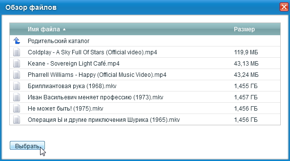

У полі Загальна тека натисніть на кнопку ...
З'явиться додаткове вікно Перегляд файлів. У нашому прикладі на флешці відсутні теки (каталоги), а відеофайли знаходяться в кореневій теці (в початковому або батьківському каталозі).

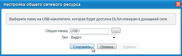

Перейдіть в потрібну вам теку, в якій знаходяться відеофайли, і натисніть кнопку Вибрати. У нашому прикладі був обраний батьківський (кореневий) каталог.
Ви повернетесь в вікно Налаштування загальної теки, в якому в полі Тип можна вказати тип вмісту медіаконтенту (доступні значення Будь-який, Відео, Музика, Зображення). Натисніть кнопку Зберегти.
На цьому, налаштування сервера DLNA в інтернет-центрі завершене.

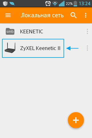

Підключіть мобільний пристрій до домашньої мережі інтернет-центру по Wi-Fi. Запустіть медіаплеєр (в нашому прикладі це VLC).

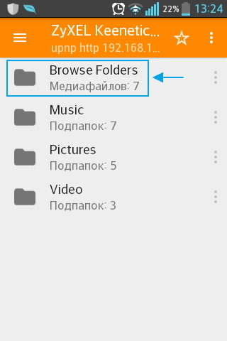

Додаток автоматично виявить сервер DLNA в домашній мережі. Натисніть на запис інтернет-центру для підключення до сервера DLNA.
Додаток також виявив по протоколу SMB загальний ресурс (накопичувач) в домашній мережі, тому що файловий сервер мережі Windows за замовчуванням увімкнений в інтернет-центрі.

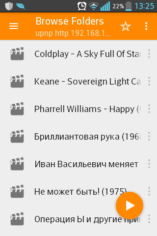

Натисніть Browse Folders (Переглянути Папки) для доступу до мультимедійних файлів.

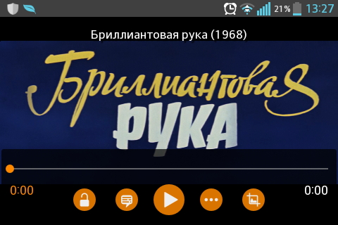

Виберіть потрібний файл для відтворення.
