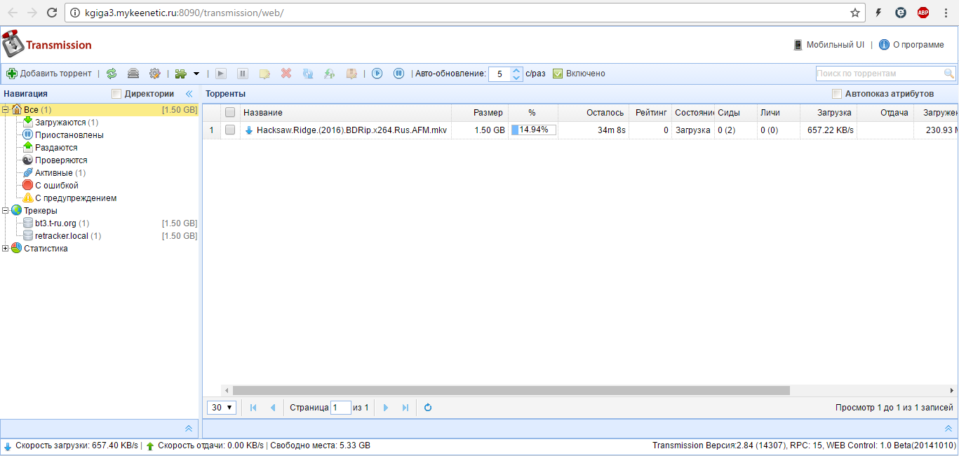

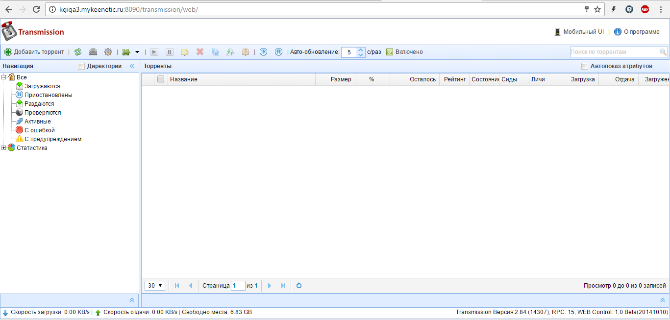

Після успішного підключення Ви побачите його власний інтерфейс.

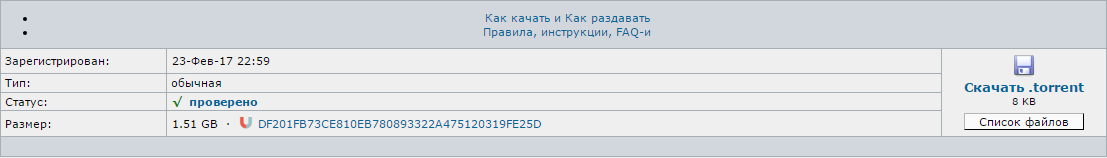

Знайдіть на трекері (це спеціалізований сервер) потрібний для Вас контент (це може бути фільм, електронна книга, музичний альбом, програма та ін.).
Скачайте торрент-файл (* .torrent - файл метаданих, який містить URL-трекер, інформацію про файли, їх контрольні суми, хеш і ін.) І збережіть файл * .torrent на диску комп'ютера.

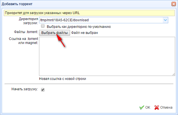

Тепер в інтерфейсі Transmission додайте скачаний раніше торрент-файл, натиснувши на кнопку
2017-02-25_110526.png.
З'явиться вікно Додати торрент, в якому клацніть по полю Вибрати файли.
У вікні, що відкриється, знайдіть скачаний торрент-файл (файл з розширенням .torrent) і натисніть кнопку Відкрити.
Потім натисніть кнопку ОK додавання нового торрента.
Переконайтеся, що встановлена ​​галочка в полі Почати завантаження.
Торрент-клієнт починає пошук пирів та сидів, які в даний момент качають і роздають разом з Вами чинний торрент. Після цього почнеться закачування обраних файлу (ів).
Терміни "піри" і "сіди" відносяться до завантажень BitTorrent.
Пір (англ. Peer - співучасник) - клієнт, який бере участь в роздачі.
Сід (англ. Seeder - сіяч) - пір, що має всі сегменти поширюваного файлу, тобто або початковий розповсюджувач файлу, або вже викачав весь файл і залишився на роздачі.
Роздача (англ. Seeding) - процес розповсюдження файлу по протоколу BitTorrent.2017-02-25_113718.png

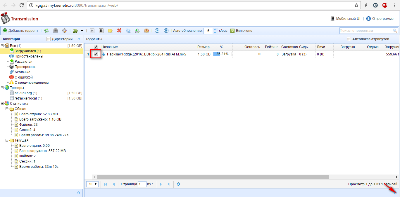

  • Призупинити закачування обраних торрентів, натиснувши на значок 2017-02-25_113815.png
  • Запустити вибрані торренти (відновити закачку), натиснувши на значок 2017-02-25_113855.png
  • Запустити всі торренти або Призупинити всі торренти, натиснувши на відповідний значок2017-02-25_113942.png

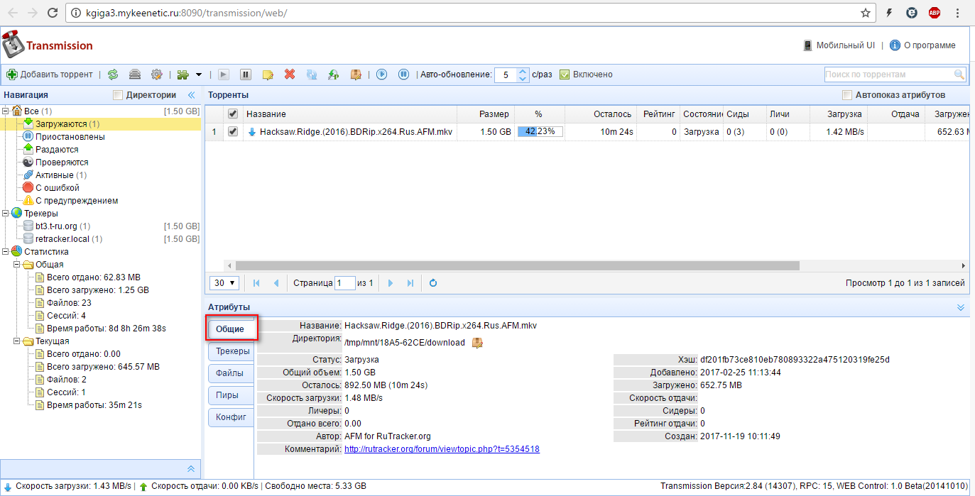

Подивитися інформацію про закачуваний торрент можна, вибравши торрент зі списку і розгорнувши нижнє меню атрибутів.
На вкладці Загальні Ви побачите екран про активність поточного торрента (про його існування, про стан завантаження, про тривалість закачування та ін.) Та іншу детальну інформацію (розмір, походження, посилання на URL і т.п.).2017-02-25_114943.png

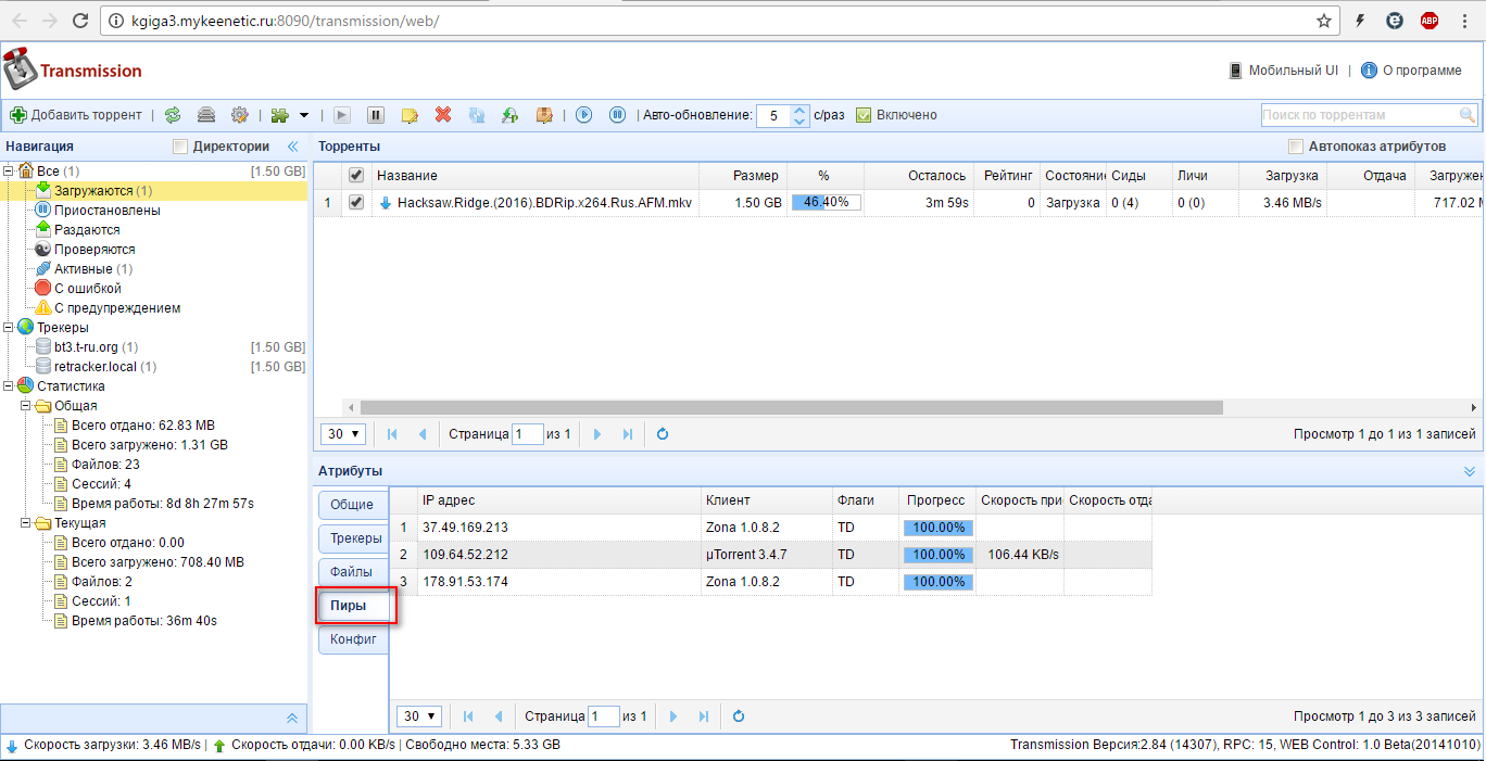

На вкладці Піри, Ви побачите інформацію по клієнтах, які беруть участь в роздачі. Тут Ви побачите швидкість завантаження, статус, IP-адресу клієнта, версію торрент-клієнта.

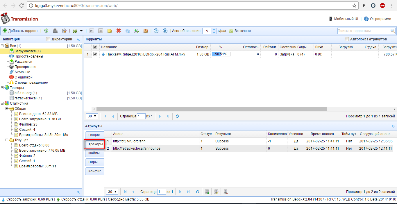

На вкладці Трекери, Ви побачите інформацію про те, з яких трекерів відбувається закачування торрента.

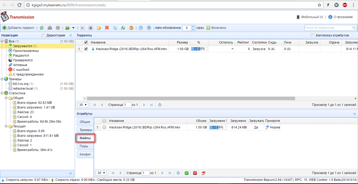

На вкладці Файли Ви побачите список і статус завантаження  файлів, що закачуються, для чинного торрента.

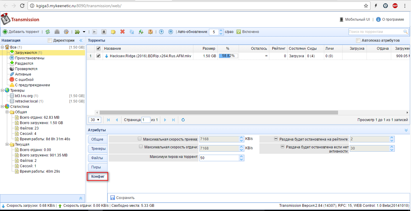

На вкладці Конфіг є можливість зробити базові налаштування для обраного торрента.

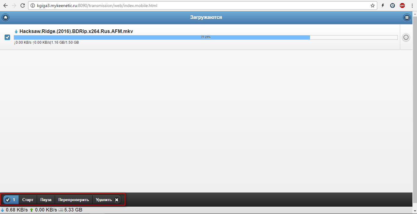

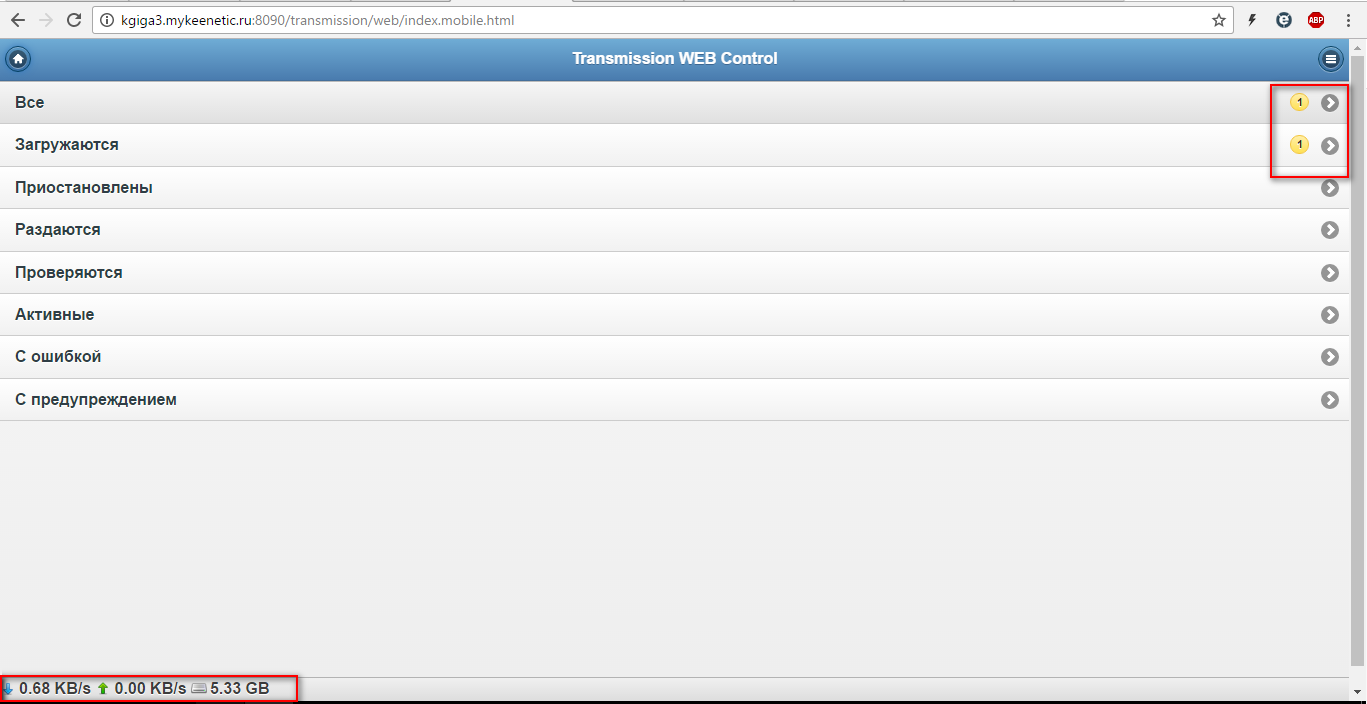

Також в чинній версії Transmission реалізований полегшений мобільний інтерфейс (Мобільний UI), адаптований для керування з мобільних пристроїв.

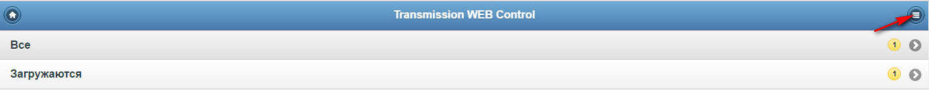

Для входу в мобільний інтерфейс натисніть на значок mui.png в правому верхньому куті екрану.
Ви можете продивлятися статуси закачувань.
При виборі конкретного торрента можна керувати ним (зупинити, запустити, перевірити ще раз, видалити).

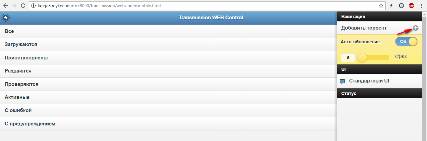

У випадаючому меню (у правому верхньому куті) можна додати новий торрент.
Після цього відкриється сторінка з додавання посилання на торрент-файл.

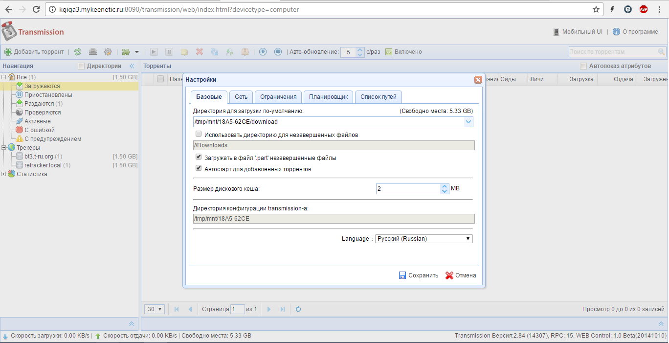

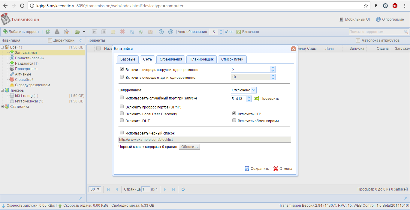

Натиснувши на значок Налаштування
2017-02-25_120842.png, Ви побачите вікно, що містить вкладки Базові, Мережа, Обмеження, Планувальник.
На вкладці Базові знаходяться додаткові налаштування по завантаженню та роздачі торрентів (наприклад, автостарт для доданих торрентів, додавати ".part" в імена ще не повністю завантажених файлів). Також можна поміняти Мову і вибрати теку, в яку буде здійснюватися завантаження.
На вкладці Мережа знаходяться налаштування щодо обмеження одночасних завантажень і роздач; призначення параметрів порту, який використовує торрент-клієнт (можна встановити вручну номер порту або кожен раз використовувати випадковий порт); можливість увімкнення / вимкнення протоколу μTP, LPD, DHT, обміну пірами; можливість використання режиму шифрування.2017-02-25_122434.png
  • Увімкнути чергу завантаження і роздачі - число одночасних завантажень і роздач дозволених в торрент-клієнті;
    Шифрування - вмикається режим шифрування активності торрента в цілях конфіденційності;
    У полі порт вказаний номер порту, через який відбуватиметься доступ користувачів BitTorrent-мережі для завантаження  файлів, які Ви роздаєте, тобто для забезпечення вашої роздачі. Номер, вказаний у полі повинен збігатися з номером порту, зазначеним в веб-конфігураторі інтернет-центру в меню Програми> Торрент-клієнт у полі Порт TCP для вхідних з'єднань.
    Поруч з портом є значок, що дозволяє перевірити доступність порту2017-02-25_122942.png
  • Коли Ви бачите статус Відкрито, це означає, що з боку провайдера чинний порт відкритий і через нього інші користувачі зможуть підключатися до Вас для закачування.
    Якщо Ви бачите статус Закрито, це означає, що вказаний порт закритий з боку провайдера. У цій ситуації для Вас завантаження файлів (закачування) буде можливе, а роздача для інших користувачів буде обмежена (позначиться на кількості потенційних партнерів для файлообміну). Додаткову інформацію Ви можете знайти тут:  http://ru.wikibooks.org/wiki/Bittorrent/Порт
    Можна вказати в налаштуваннях Використовувати випадковий порт при запуску. В цьому випадку торрент-клієнт буде автоматично визначати номер порту випадковим чином. Ми рекомендуємо використовувати постійний номер порту для роботи торрент-клієнта.
  • Увімкнути перекидання портів (UPnP) - в цьому випадку інтернет-центр буде автоматично виконувати перекидання порту, що використовується в торрент-клієнті, в налаштуваннях NAT. Цю опцію можна буде вмикати при використанні випадкового порту, щоб кожного разу не здійснювати ручне налаштування перекидання порту.
  • Увімкнути  Local Peer Discovery - протокол, який є розширенням для системи обміну файлами BitTorrent. Він був розроблений для отримання можливості виявлення локальних BitTorrent-пірів, отже, для скорочення трафіку, що проходить через канал інтернет-провайдера, і максимального використання пропускної здатності локальної обчислювальної мережі (LAN).
  • Увімкнути DHT - це протокол, що дозволяє BitTorrent-клієнтам знаходити один одного без використання трекера, що дозволяє знизити навантаження на трекер, здійснювати підтримку учасників в періоди, коли трекер недоступний. DHT дозволяє здійснювати роздачу взагалі без трекера. Увага! При використанні DHT інтернет-центр буде задіювати більше власних ресурсів, що може знизити його продуктивність.
  • Увімкнути μTP - Протокол призначений для більш швидкого завантаження, так як працює по протоколу UDP, в якому обмін даними відбувається швидше, ніж через протокол TCP. Увага! При використанні протоколу μTP інтернет-центр буде задіювати більше власних ресурсів, що може знизити його продуктивності.
  • Увімкнути обмін пірами - розширення BitTorrent-протоколу для обміну списками учасників

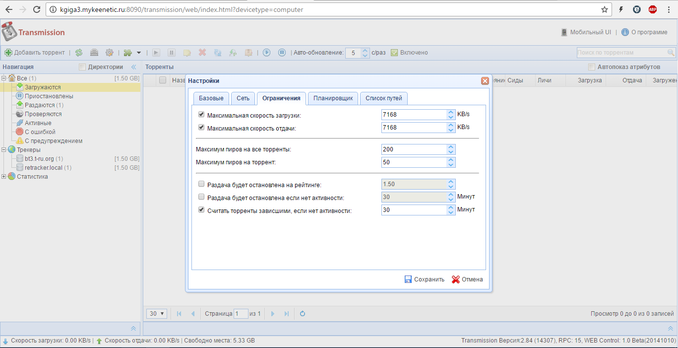

На вкладці Обмеження встановлюється обмеження на завантаження і віддачу (для кожного інтернет-центру встановлено свій максимум, який дозволяє штатно виконувати основні функції); максимальна загальна кількість пірів та число пірів на торрент.2017-02-25_124016.png

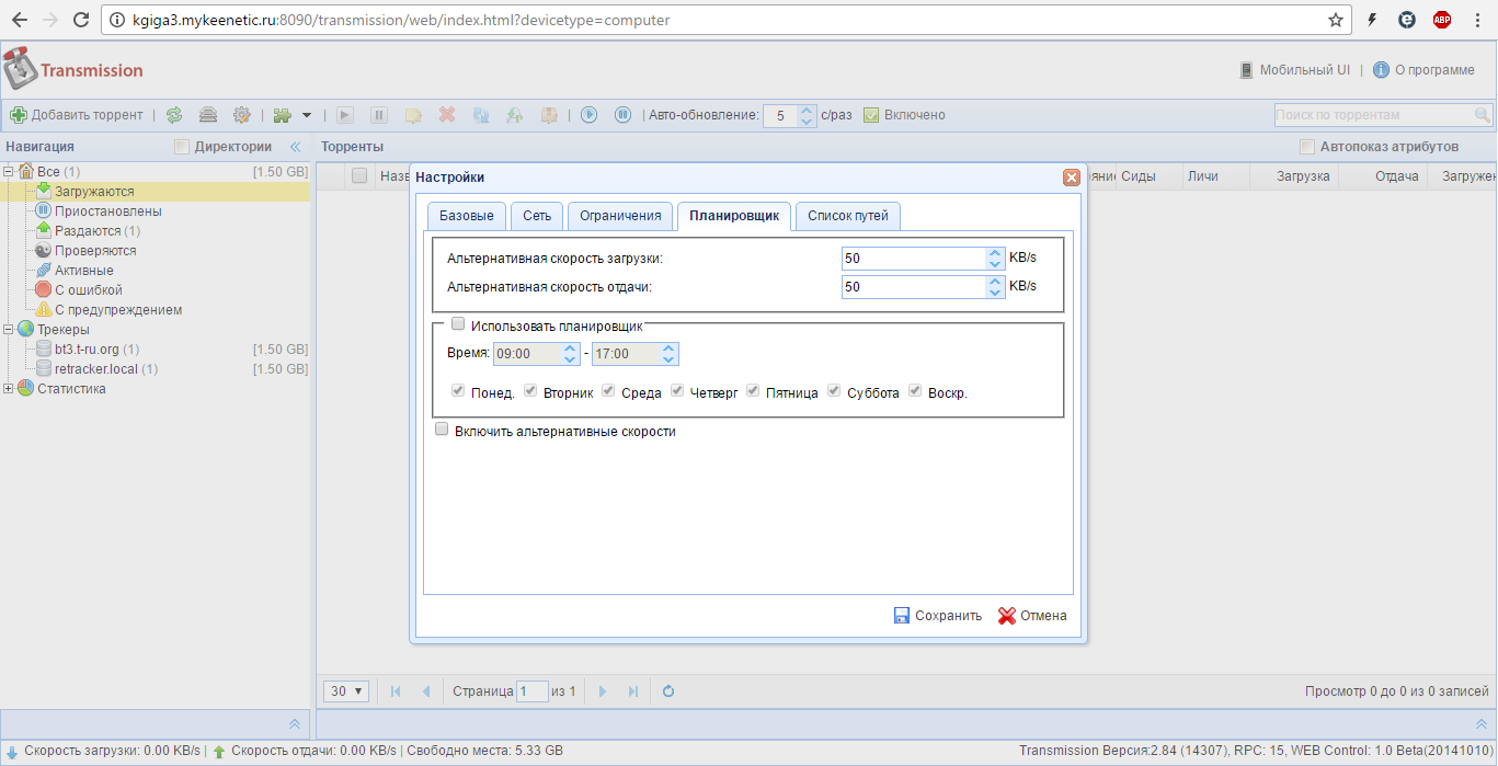

На вкладці Планувальник встановлюють альтернативні швидкості завантаження, віддачі і розклад, коли ці обмеження повинні працювати.2017-02-25_124311.png
Альтернативну швидкість можна увімкнути і вручну - встановленням відповідної галочки в налаштуваннях, або натиснувши на кнопку2017-02-25_124429.png в інтерфейсі.
