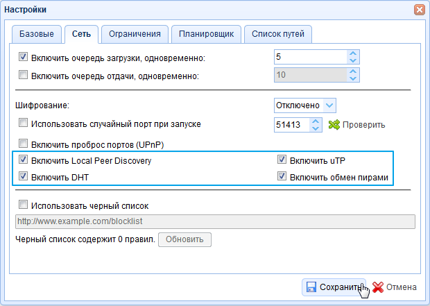

Чому не відбувається закачування торрента через вбудований BitTorent-клієнт Transmission? Завантаження не йде, про помилки не повідомляється, закачування висить. Цей же торрент успішно закачується на комп'ютері через програму торрент-клієнта.
В налаштуваннях вбудованого BitTorrent-клієнта Transmission увімкніть наступні параметри: Local Peer Discovery (LPD), DHT, uTP і обмін пірами (Peer exchange, PXE).
Увімкнення зазначених параметрів допоможе торрент-клієнту в пошуку клієнтів, що роздають.
Увімкнути Local Peer Discovery (LDP) - протокол, який є розширенням для системи обміну файлами BitTorrent. Він був розроблений для отримання можливості виявлення локальних BitTorrent-пірів, а отже, скорочення трафіку, що проходить через канал інтернет-провайдера, і максимального використання пропускної здатності локальної обчислювальної мережі (LAN).
Увімкнути DHT (Distributed Hash Table, розподілена хеш-таблиця) - це протокол, що дозволяє BitTorrent-клієнтам знаходити один одного без використання трекера, що дозволяє знизити навантаження на трекер, здійснювати підтримку учасників в періоди недоступності трекера. DHT дозволяє здійснювати роздачу взагалі без трекера.
Увага! При використанні DHT інтернет-центр буде задіяти більше власних ресурсів, що може позначитися на зниженні його продуктивності.
Увімкнути uTP - протокол призначений для більш швидкого завантаження, так як працює по протоколу UDP, в якому обмін даними відбувається швидше, ніж через протокол TCP. Увага! При використанні протоколу uTP інтернет-центр буде задіяти більше власних ресурсів, що може позначитися на зниженні його продуктивності.
Увімкнути обмін пірами (Peer exchange, PEX) - розширення BitTorrent-протоколу для обміну списками учасників.

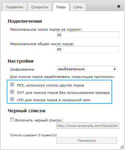

У попередній версії BitTorrent-клієнта Transmission (В інтернет-центрах з версією операційної системи NDMS v2.05 - v2.07) увімкнення зазначених вище параметрів проводиться в меню Налаштування на вкладці Піри.
