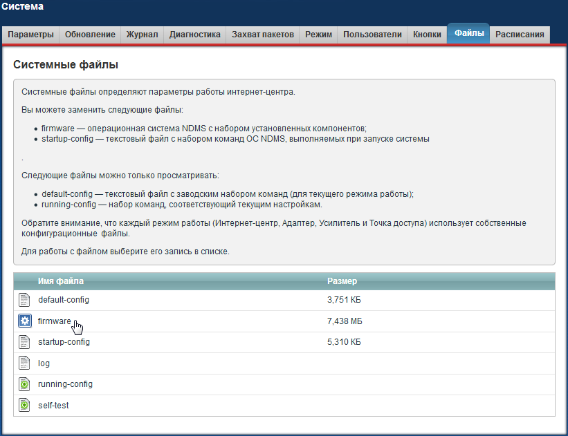

Питання: Чи можу я перед оновленням системи NDMS зберегти поточну версію і призначені для користувача налаштування (конфіг)?
Відповідь: Так, це можливо. Встановіть з'єднання із веб-конфігуратором інтернет-центру і перейдіть в меню Система на вкладинку Файли. Клацніть мишкою по запису файлу firmware.

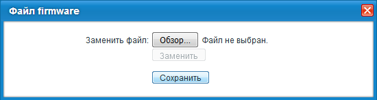

З'явиться вікно, в якому натисніть кнопку Зберегти.
Далі з'явиться ще одне вікно, в якому вкажіть Зберегти файл і натисніть кнопку OK. При необхідності Ви можете вказати місце на диску або теку, в яку слід зберегти файл операційної системи NDMS.
Таким чином, Ви збережете файл firmware, що містить поточну версію системи NDMS вашого інтернет-центру. Чинний файл Ви можете перейменувати, вказавши інше ім'я (наприклад, keenetic-omni-2-07-AAKU1C4).
Надалі, при необхідності, Ви зможете відновити збережену версію NDMS. Зробити це можна за інструкцією: «Встановлення та оновлення версії NDMS шляхом завантаження файлу»
Що стосується конфігурації інтернет-центру, клацнувши мишкою по запису файлу startup-config Ви збережете файл конфігурації з поточними налаштуваннями користувача. Додаткову інформацію можна знайти в статті: «Збереження файлу конфігурації»

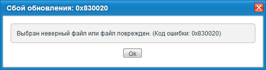

Питання: Чому при спробі встановити нову версію операційної системи NDMS через файл інтернет-центр видає помилку Не вдалося оновити. Обраний невірний файл або файл пошкоджений. (Код помилки 0x830020)?
Відповідь: Як правило, поява подібної помилки пов'язана з тим, що в якості файлу системи було вказано zip-архів. На нашому сайті в розділі Центр завантаження файли системи NDMS представлені у вигляді zip-архівів. Завантаживши з нашого сайту файл системи (призначений для вашої моделі інтернет-центру), його потрібно спочатку розпакувати. Завантажений файл повинен мати розширення .bin
У колишніх версіях системи NDMS подібна помилка називалася "Помилка 415. Не підтримуваний тип даних, немає заголовка ядра".

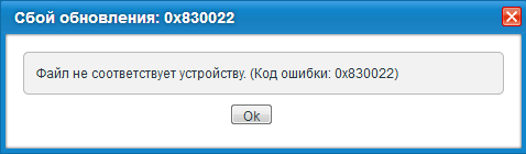

Питання: Чому при спробі встановити нову версію операційної системи NDMS через файл інтернет-центр видає помилку Не вдалося оновити. Файл не відповідає пристрою. (Код помилки 0x830022)?
Відповідь: Ця помилка означає, що Ви намагаєтеся в інтернет-центр записати файл системи NDMS призначений для іншої моделі Keenetic. Спрацювала вбудована система захисту. Визначте модель вашого інтернет-центру серії Keenetic. Модель вказана на наклейці, яка знаходиться на нижній панелі корпусу інтернет-центру, на коробці від інтернет-центру, в веб-конфігураторі пристрою. Потім, на нашому сайті в розділі Центр завантаженяя завантажте zip-архів з системою NDMS, призначеної саме для вашої моделі інтернет-центру, розархівуйте (розпакуйте) архів, і використовуйте отриманий файл системи з розширенням .bin для запису в інтернет-центр.
