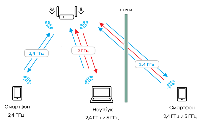

Якщо просто назвати мережі однаково, буде відбуватися наступне. Поруч з точкою доступу більшість (не налаштованих спеціально) бездротових клієнтів будуть випадковим чином підключатися до одного з діапазонів. Візьмемо для прикладу типовий сучасний смартфон з бездротовим адаптером 1х1 і підтримкою 802.11ac. Якщо він вибере мережу 2,4 ГГц (а поблизу точки доступу при однакових SSID для обох діапазонів йому це не можна заборонити), максимальна швидкість підключення складе зазвичай до 72 Мбіт / с, що набагато менше, ніж якби він вибрав мережу 5 ГГц, де в прямій видимості інтернет-центру можна розраховувати на швидкість до 433 Мбіт / с. Тепер припустимо, що нам пощастило і смартфон підключився в 5 ГГц. Але якщо він буде віддалятися від точки доступу, сигнал в 5 ГГц ослабне дуже швидко, і в підсумку зв'язок буде розірваний. Потім знадобиться час на перепідключення до мережі 2,4 ГГц, яка зазвичай діє набагато далі. Але якщо повернутися знову до інтернет-центру, автоматично смартфон 5 ГГц вже не вибере, тому що з точки зору рівня сигналу 2,4 ГГц поблизу його буде більш ніж влаштовувати.
Запропонований нами механізм безперервно аналізує якість зв'язку клієнта з інтернет-центром і керує їх взаємодією так, щоб при сильному сигналі клієнт підключався до точки доступу в діапазоні 5 ГГц, а при ослабленні сигналу (наприклад, при віддаленні від точки доступу або появі на шляху сигналу перешкод - стін, дверей та ін.) автоматично переходив в діапазон 2,4 ГГц, зв'язок в якому зазвичай має більшу дальність і краще проходить крізь перешкоди. Як тільки клієнт знову переміститься в зону впевненого прийому 5 ГГц, він перейде на  цей діапазон. І так далі.

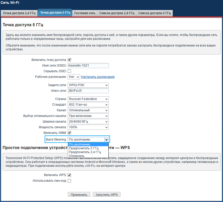

  • Налаштування Band Steering виконуєтьсяв веб-конфігураторі інтернет-центру в меню Мережа Wi-Fi на вкладинці Точка доступа 5 ГГц в полі Band Steering.
При виборі За замовчуванням механізм Band Steering працює наступним чином. Припустимо, бездротовий пристрій в безпосередній близькості або прямій видимості інтернет-центру підключився на 5 ГГц. З погіршенням рівня сигналу (наприклад, при переміщенні смартфона в інший кінець квартири) до деякого порогового значення станеться динамічне відключення клієнта від точки доступу 5 ГГц і перемикання (зіштовхування) в діапазон 2,4 ГГц. Відключення клієнта здійснюється відправкою пакету DeAuth (пакет відключення або деавтентифікаціі клієнта). В якості порогового значення використовується параметр RSSI (вимірюється в дБм). Чим вище число RSSI, або чим воно менш негативне, тим надійніше з'єднання. Якщо значення рівня сигналу в діапазоні 5 ГГц стало гірше порогового, клієнт негайно і примусово буде відключений від поточного діапазону, і буде дозволено його підключення до діапазону 2,4 ГГц. При зворотному переміщенні клієнта ближче до інтернет-центру він, з певним гистерезисом, буде примусово виштовхнутий з 2,4 ГГц і має автоматично перейти на 5 ГГц.
При виборі режиму Віддавати перевагу 5 ГГц встановлене за замовчуванням граничне значення чутливості в 5 ГГц знижується, і в цьому випадку Band Steering міцніше утримує клієнта в діапазоні 5 ГГц, зіштовхуючи його звідти тільки при максимально поганому сигналі. Якщо обрано пріоритет діапазону 5 ГГц, то зіштовхування клієнта з діапазону 2,4 на 5 ГГц відбувається без перевірки на поточну активність трафіку.
При виборі режиму Віддавати перевагу 2,4 ГГц встановлене за замовчуванням граничне значення чутливості в 5 ГГц завищується (щодо варіанту За замовчуванням), і Band Steering зіштовхує клієнта з діапазону 5 ГГц більш агресивно, відповідно міцніше утримуючи його в діапазоні 2,4 ГГц. Якщо обрано пріоритет діапазону 2,4 ГГц, зіштовхування з діапазону 2,4 на 5 ГГц відбувається тільки по дуже сприятливому рівню сигналу в діапазоні 5 ГГц і при відсутності поточного трафіку з цього клієнту.
Якщо Ви вибрали Вимкнути механізм Band Steering буде вимкнений. В цьому випадку можна сподіватися на власні роумінгові можливості бездротових пристроїв, що зустрічаються, наприклад, в налаштуваннях бездротових адаптерів в ноутбуках. Band Steering автоматично вимикається, якщо SSID і ключі мереж інтернет-центру не збігаються.
