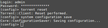

1. Для скидання налаштувань виконайте через  інтерфейс командного рядка (CLI)інтернет-центру команди:
(config)> torrent reset
(config)> system configuration save
Після виконання зазначених вище команд налаштування в файлі конфігурації settings.json скинуться до заводських налаштувань. Звертаємо вашу увагу, що також на налаштування за замовчуванням будуть скинуті параметри Директорія для завантаження за замовчуванням ( "download-dir"), Використовувати директорію для незавершених файлів ( "incomplete-dir"), Language (Мова) та ін., що налаштовуються в веб-інтерфейсі Transmission в меню Налаштування (Config).
