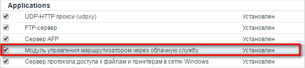

1. Перевірте, що встановлена версія NDMS 2.07.B2 або вище і компонент Модуль керування маршрутизатором через хмарну службу.
