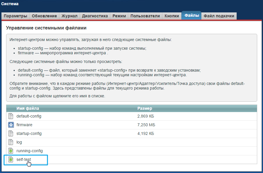

1. Файл діагностики self-test.txt містить крім діагностичної інформації дані з лог-файлу та файлу конфігурації (налаштувань користувача).
Для збереження файлу діагностики зайдіть в меню Система> Файли (в деяких версіях прошивки ця вкладка називається Конфігурація). Клацніть на ім'я файлу self-test для збереження файлу на комп'ютері.
Спочатку з'явиться вікно Керування файлом, в якому натисніть кнопку Зберегти, а потім з'явиться вікно збереження файлу. У цьому вікні вказано ім'я файлу (в нашому прикладі це файл self-test.txt). Вкажіть Зберегти файл, натисніть кнопку OK і потім вкажіть теку, в яку буде збережений файл.
Увага! Налаштування в файлі self-test.txt не містять паролі, а файл конфігурації містить паролі в зашифрованому вигляді. Тобто файл self-test.txt рекомендуємо використовувати при зверненні до служби технічної підтримки, а файл конфігурації просто для особистого зберігання налаштувань і для можливості самостійного відновлення конфігурації користувача.

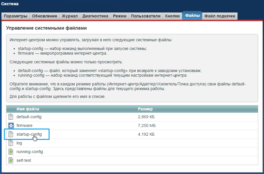

2. Для збереження окремого файлу налаштувань (файлу конфігурації) зайдіть в меню Система> Файли. Клацніть на ім'я файлу startup-config для збереження файлу налаштувань на комп'ютері.
З'явиться вікно Керування файлом, в якому натисніть кнопку Зберегти.
Потім з'явиться вікно збереження файлу. У цьому вікні буде вказано ім'я файлу (наприклад, startup-config.txt). Вкажіть Зберегти файл, натисніть кнопку OK і потім вкажіть теку, в яку буде збережений файл конфігурації.
Зверніть увагу, що для кожного режиму роботи (Інтернет-центр/Адаптер/Підсилювач/Точка доступу) власні файли default-config і startup-config. На вкладці Файли наведені файли для поточного режиму роботи.

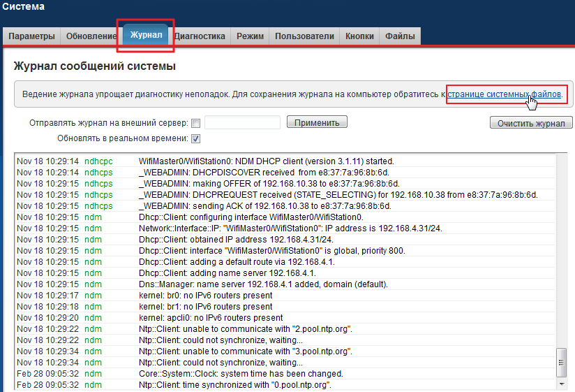

3. Щоб переглянути журнал системних подій (логів) зайдіть в меню Система> Журнал.
Збереження окремого файлу системного журналу проводиться в меню Система> Файли. Клацніть на ім'я файлу log для збереження лог-файлу на комп'ютері.
Спочатку з'явиться вікно Керування файлом, в якому натисніть кнопку Зберегти, а потім з'явиться вікно збереження файлу. У цьому вікні вказано ім'я файлу (в нашому прикладі це файл log.txt). Вкажіть Зберегти файл, натисніть кнопку OK і потім вкажіть теку, в яку буде збережений лог-файл.
