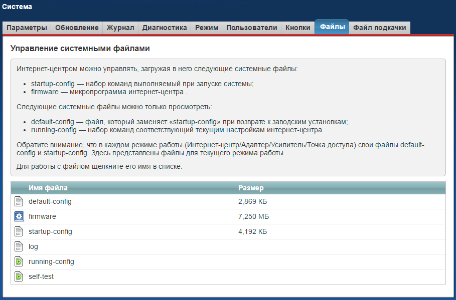

Для роботи з системними файлами зайдіть в меню Система>Файли (в деяких версіях прошивки ця вкладка називається Конфігурація).

В разділі Керування системними файлами Ви побачите наступні файли:
- default-config
- firmware
- startup-config
- log
- running-config
- self-test
default-config - системний файл конфігурації з налаштуванннями за замовчуванням (із заводськими налаштуваннями). Файл default-config в пристрої захищений.
firmware - файл прошивки інтернет-центру.
startup-config - файл конфігурації з налагодженнями користувача, які виконуються при запуску інтернет-центру. При зміні налаштувань за замовчуванням в пристрої створюється файл startup-config, що містить налаштування користувача. При виконанні скидання налаштувань на заводські (наприклад, при натисканні кнопки RESET) пристрій копіює налаштування з файлу default-config в файл startup-config.
log - лог-файл інтернет-центру.
running-config - файл конфігурації з поточними зробленими користувачем налаштуваннями (тобто поточна конфігурація без останніх змін).
self-test - файл діагностики інтернет-центру.

Для зберження налаштувань користувача (файла конфігурації) клацніть по імені файлу startup-config.
Зявится вікно Керування файлом , в якому натисніть кнопку Зберегти.
Потім з'явиться вікно збереження файлу. У цьому вікні вказано ім'я файлу (в нашому прикладі це файл startup-config.txt). Вкажіть Зберегти файл, натисніть кнопку OK і потім вкажіть теку, в яку буде збережений файл конфігурації.
