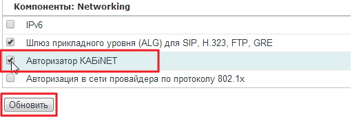

Для початку слід встановити компонент Авторизатор KAБiNET. Відзначте його галочкою і натисніть кнопку Оновити.
Додаткову інформацію щодо оновлення компонентів прошивки NDMS V2 в інтернет-центрах серії Keenetic можна знайти в статті: «Встановлення компонентів та оновлення операційної системи інтернет-центра через веб-інтерфейс»

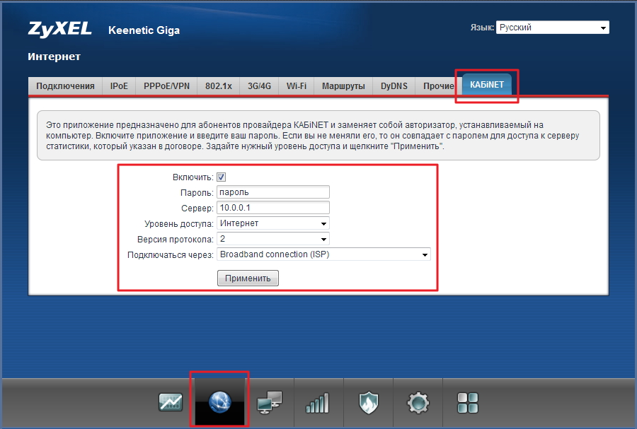

Після встановлення компонента Авторизатор KAБiNET налаштуйте авторизатора в інтернет-центрі серії Keenetic. Для цього виконайте такі дії:
1. Зайдіть в Особистий кабінет на сайті провайдера і встановіть метод авторизації KАБiNET. При використанні авторизатора повинен бути обраний тип доступу: Авторизатор (можливість відкриття / закриття сеансів роботи в мережі за допомогою програми авторизації). Якщо встановлено інший тип доступу, встановіть точку навпроти типу доступу Авторизатор, введіть поточний пароль і натисніть кнопку Внести зміни.
2. Увімкніть авторизацію КАБiNET в інтернет-центрі Keenetic. Підключіться до веб-конфігуратору пристрою, зайдіть в меню Інтернет> КАБiNET, встановіть галочку в полі Увімкнути, в полі Пароль вкажіть пароль, наданий провайдером, в полі Сервер вкажіть IP-адресу сервера. Налаштування в полях Рівень доступу і Версія протоколу залиште незмінними. В полі Підключатися через можна вказати інтерфейс, через який буде здійснюватися авторизація до мережі провайдера КАБiNET. Натисніть кнопку Застосувати для збереження параметрів.
Як правило, для налаштування авторизації в мережі KAБiNET досить увімкнути авторизатор, вказати пароль і IP-адресу сервера.

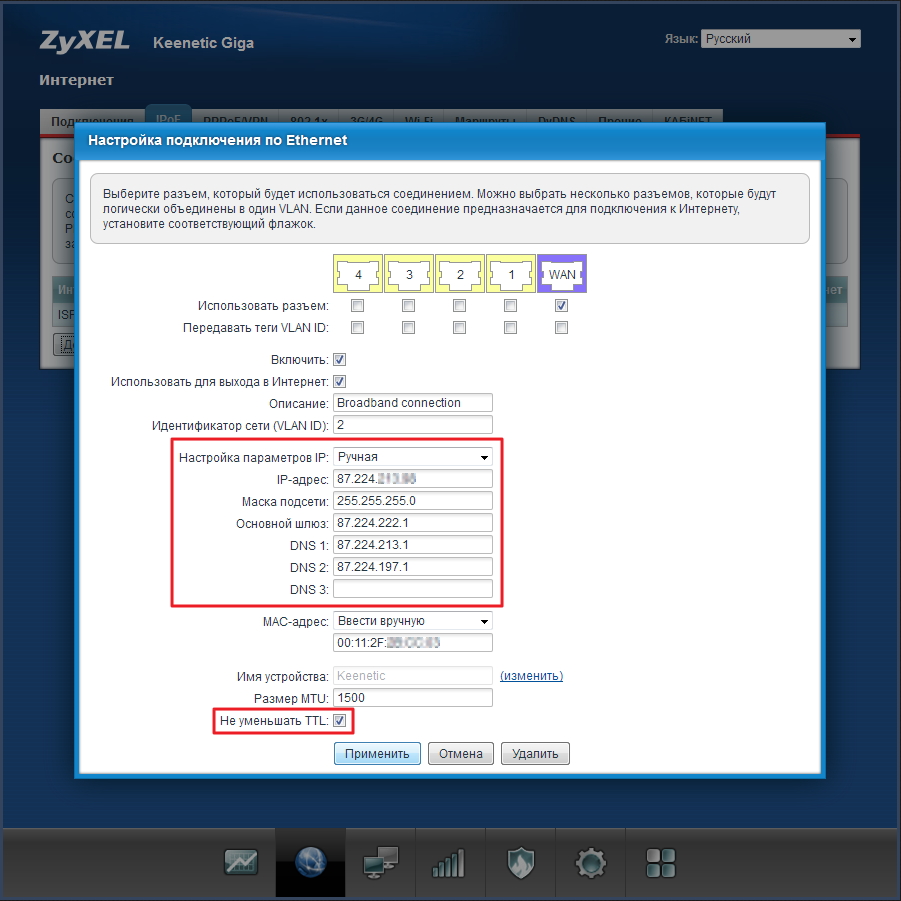

3. При авторизації в мережі КАБiNET користувачеві видається зовнішня статичня IP-адреса, яку потрібно встановити на WAN-інтерфейсі інтернет-центру в меню Інтернет> З'єднання.
Також рекомендуємо заборонити зменшення TTL (поставте галочку в полі Не зменшувати TTL).
При необхідності, Ви можете змінити значення в поле Розмір MTU (наприклад, вказати 1 436).
