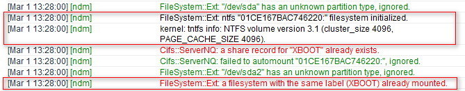

На проблему з однойменними мітками тому вказує помилка:
[Mar 1 12:39:58] [ndm] FileSystem::Ext: a filesystem with label (XBOOT) already mounted
У логах видно, перший розділ підключився, а при підключенні другого сталася помилка.

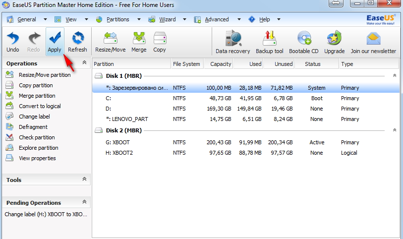

Для вирішення цієї проблеми необхідно перейменувати один із розділів жорсткого диска. Ви можете зробити це налаштування за допомогою будь-якої утиліти, призначеної для роботи з жорсткими дисками. Наприклад, це можна зробити за допомогою безкоштовної утиліти EasyUS Partition Master.

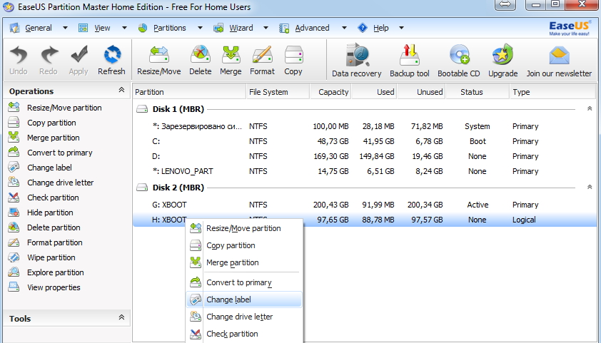

1. У програмі виберіть один із розділів диска і натисніть правою кнопкою миші на ньому.

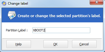

2. В контекстному меню оберіть пункт Change label та вкажіть нову мітку тому  (в нашому прикладі це XBOOT2).
3. Після зміни натисніть кнопку Apply для збереження та застосування налаштувань.
4. Після чого підключіть диск до Keenetic.

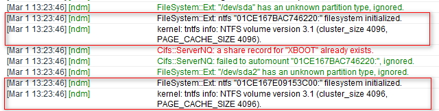

У логах (системному журналі) тепер видно, що визначилися обидва розділи жорсткого диска.
