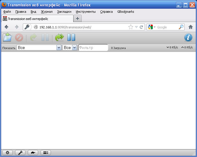

Після успішного підключення до вбудованого BitTorrent-клієнта Transmission Ви побачите його власний інтерфейс..

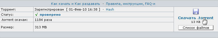

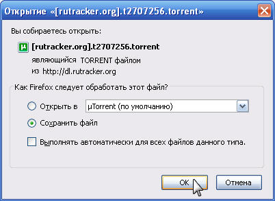

Знайдіть на трекері (це спеціалізований сервер) потрібний для Вас торрент (це може бути фільм, електронна книга, музичний альбом, програма та ін.).
Скачайте торрент-файл (* .torrent - файл метаданих, який містить URL-трекер, інформацію про файли, їх контрольні суми, хеш і ін.).
Збережіть файл * .torrent на диску комп'ютера.

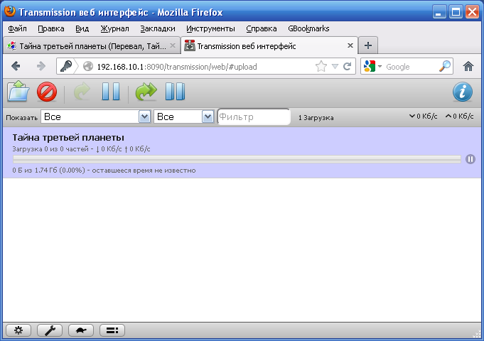

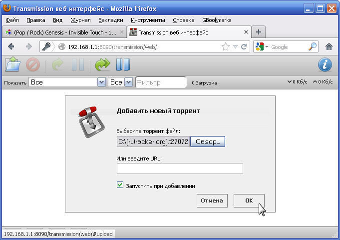

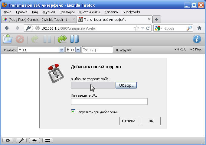

Тепер в інтерфейсі Transmission додайте скачаний раніше торрент-файл, натиснувши на кнопку Відкрити торрент .
З'явиться вікно Додати новий торрент, в якому клацніть по полю Виберіть торрент файл або натисніть на кнопку Огляд.
У вікні, знайдіть скачаний торрент-файл і натисніть кнопку Відкрити.
Потім натисніть кнопку ОK для додавання нового торрента.

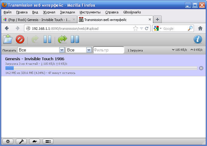

Торрент-клієнт починає пошук пірів та сідів, які в даний момент качають і роздають разом з Вами чинний торрент. Після цього почнеться закачування вибраних файлів.

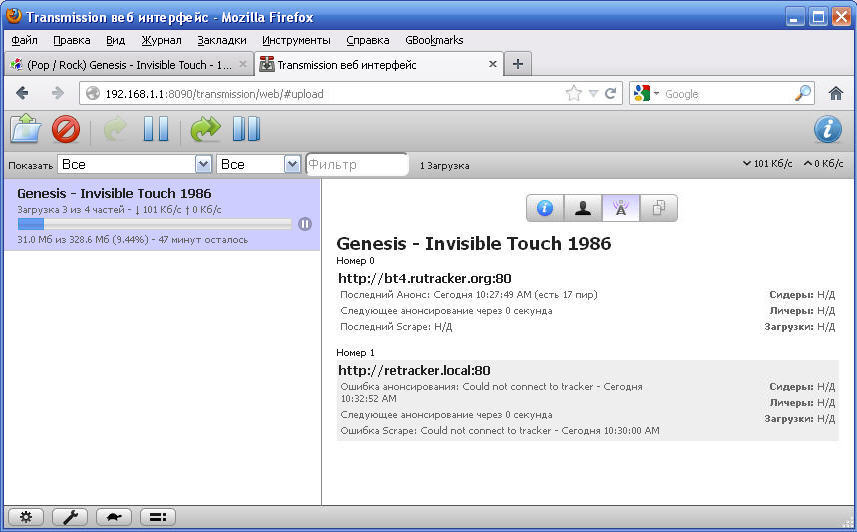

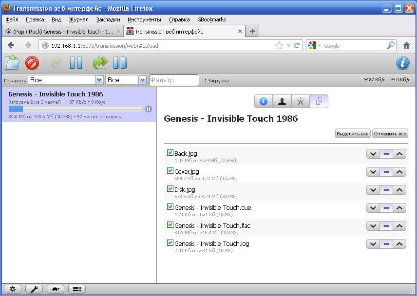

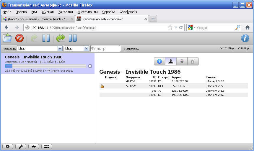

При натисканні на кнопку Інспектор  (знаходиться в правому верхньому куті екрану) Ви можете отримати додаткову детальну інформацію із закачування поточного торрента.
Після натискання на кнопку Інспектор праворуч з'явиться інформація по торренту.

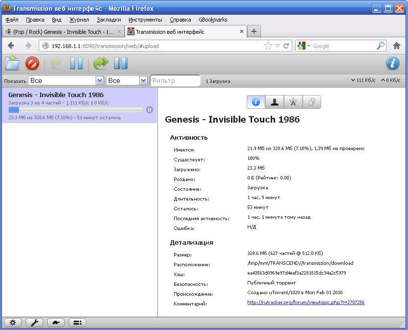

Натиснувши на значок Інформація , Ви побачите екран про активність поточного торрента (про його існування, про стан завантаження, про тривалість закачування і ін.) та іншу детальну інформацію (розмір, походження, посилання на URL і т.п.).
Натиснувши на значок Піри , Ви побачите інформацію по клієнтах, які беруть участь в роздачі. Тут Ви побачите швидкість завантаження, статус, IP-адресу клієнта, версію торрент-клієнта.
Натиснувши на значок Трекери , Ви побачите інформацію про те, з яких трекерів відбувається закачування торрента (в нашому прикладі закачування відбувається з трекера rutracker.org).
Натиснувши на значок Файли , ви побачите список і статус завантаження закачуваних файлів для чинного торрента.

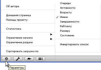

У нижньому лівому куті екрану Ви можете бачити значки додаткових налаштувань торрент-клієнта

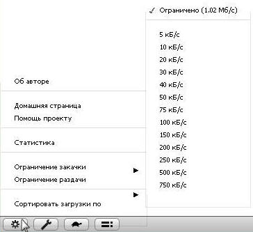

Натиснувши на значок Параметри , Ви зможете виконати сортування завантажень за різними параметрами (по імені, активності, станом, черги і т.п.)
і встановити обмеження швидкості закачування / роздачі (про існування обмеження швидкості і його пояснення см. на початку чинної статті).

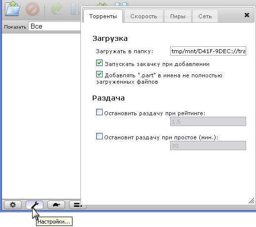

Натиснвши на значок Налаштування ... , Ви побачите вікно, що містить вкладинки ТоррентиШвидкістьПіри та Мережа.
На вкладинці Торренти знаходяться додаткові налаштування завантаження та роздачі торрентів (наприклад, запускати закачування при додаванні нового торрента, додавати ".part" в імена ще не повністю завантажених файлів).
Можна налаштувати автоматичну зупинку роздачі торрента при певному рейтингу або при простоюванні, , коли ніхто з користувачів не завантажує його протягом певного часу.

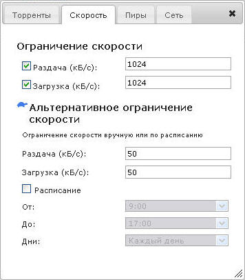

На вкладинці Швидкість знаходяться додаткові налаштування постійного і тимчасового обмеження швидкості роздачі і завантаження, а також тимчасове обмеження швидкості за розкладом.

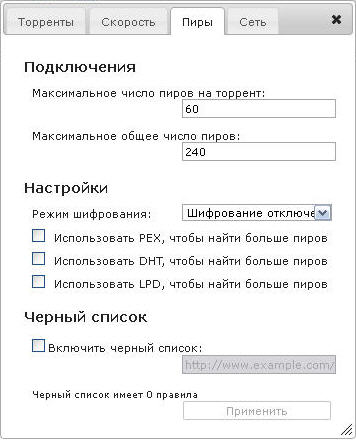

На вкладинці Піри знаходяться додаткові налаштування:
  • установка максимального загального числа пірів та числа пірів на торрент;
  • можливість використання режиму шифрування активності торрента в цілях конфіденційності;
  • використання протоколів PEX, DHT, LPD;
  • увімкнення чорного списку.
PEX (Peer exchange) - розширення BitTorrent-протоколу для обміну списками учасників.
DHT (Distributed Hash Table - «розподілена хеш-таблиця») - це протокол, що дозволяє BitTorrent-клієнтам знаходити один одного без використання трекера, що дозволяє знизити навантаження на трекер, здійснювати підтримку учасників в періоди недоступності трекера. DHT дозволяє здійснювати роздачу взагалі без трекера. Увага! При використанні DHT інтернет-центр буде задіювати більше власних ресурсів, що може позначитися на його продуктивності.
І PEX і DHT фактично виконують основну функцію BitTorrent-трекера - допомагають учасникам файлообміну дізнатися один про одного.
Протокол LPD (Local Peer Discovery) є розширенням для системи обміну файлами BitTorrent. Він був розроблений для отримання можливості виявлення локальних BitTorrent-пірів та, отже, скорочення трафіку, що проходить через канал інтернет-провайдера, і максимального використання пропускної здатності локальної обчислювальної мережі (LAN).

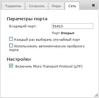

На вкладці Мережа знаходяться додаткові налаштування параметрів порту, зо використовується торрент-клієнтом (можна встановити вручну номер порту або кожен раз використовувати випадковий порт), і можливість увімкнення / вимкнення протоколу μTP.
У полі Вхідний порт вказаний номер порту, через який відбуватиметься доступ користувачів BitTorrent-мережі для завантаження файлів, що Ви раздаєте, тобто для забезпечення вашої роздачі. Номер, вказаний в полі Вхідний порт повинен збігатися з номером порту, зазначеним в веб-конфігураторі інтернет-центру в меню Програми> Клієнт BitTorrent в полі Порт вхідних з'єднань.
Нижче вказано статус порту Відкрито або Закрито.
Коли Ви бачите статус Відкрито, це означає, що з боку провайдера даний порт відкритий і через нього інші користувачі зможуть підключатися до Вас для закачування.
Якщо Ви бачите статус Закрито, це означає, що вказаний порт закритий з боку провайдера. У цій ситуації для Вас завантаження файлів (закачування) буде можлива, а роздача для інших користувачів буде обмежена (позначиться на кількості потенційних партнерів для файлообміну). Додаткову інформацію Ви можете знайти тут: http://ru.wikibooks.org/wiki/Bittorrent/Порт
Можна вказати в налаштуваннях Щоразу вибирати випадковий порт. В цьому випадку торрент-клієнт буде автоматично визначати номер порту випадковим чином. Ми рекомендуємо використовувати постійний номер порту для роботи торрент-клієнта.
Можна вказати в налаштуваннях Використовувати автоматичний проброс порту. У цьому випадку інтернет-центр буде автоматично виконувати проброс порту, використовуваного в торрент-клієнті, в налаштуваннях NAT. Цю опцію можна буде вмикати при використанні випадкового порту, щоб кожного разу не здійснювати ручне налаштування пробросу порту.
Протокол обміну μTP (Micro Transport Protocol) призначений для більш швидкого завантаження, так як працює по протоколу UDP, в якому обмін даними відбувається швидше, ніж через протокол TCP. Увага! При використанні протоколу μTP інтернет-центр буде задіювати більше власних ресурсів, що може позначитися на його продуктивності.

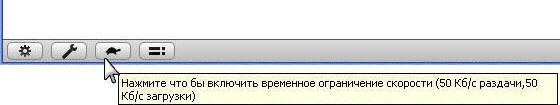

Щоб Увімкнути тимчасове обмеження швидкості натисніть на значок із зображенням черепахи.
Даний режим може бути корисний, якщо Вам потрібна висока швидкість Інтернету і при цьому Ви не хочете повністю зупиняти процес завантаження торрента. Швидкість обмеження налаштовується в пункті Налаштування .... на вкладинці Швидкість в розділі Альтернативне обмеження швидкості.
