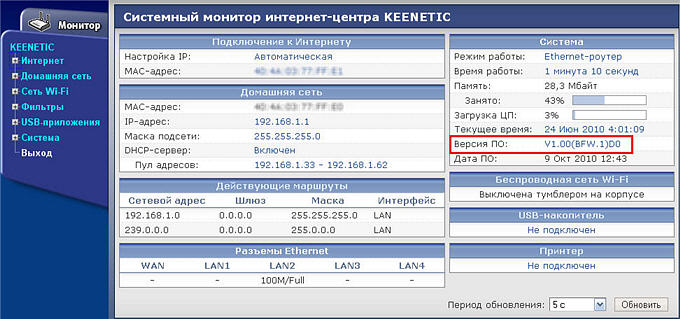

Після успішної авторизації Ви побачите веб-конфігуратор пристрою. В меню Монітор в розділі Система в рядку Версія ПО можна уточнити поточну версію мікропрограми.

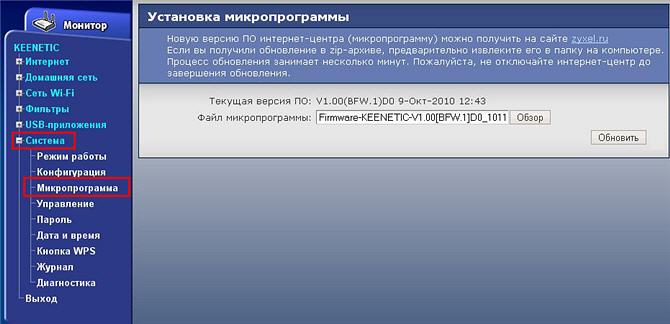

Зайдіть в меню Система> Мікропрограма. Натисніть кнопку Огляд ..., потім у вікні, вкажіть розташування файлу з мікропрограмою для вашого пристрою (файл з розширенням bin) і натисніть кнопку Відкрити.
У рядку Файл мікропрограми з'явиться шлях до вказаного файлу. Потім натисніть кнопку Оновити, щоб розпочати процедуру завантаження нового ПО.

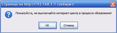

Перед початком запису мікропрограми з'явиться наступне повідомлення:
Натисніть кнопку OK для підтвердження.

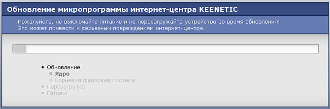

Під час запису мікропрограми Ви побачите наступний екран:
На цьому екрані можна побачити дії, що виконуються пристроєм в процесі оновлення мікропрограмного забезпечення. Не вимикайте інтернет-центр в процесі запису мікропрограми! Дочекайтеся, доки зникне екран оновлення програмного забезпечення, і потім на екрані Системного монітора переконайтеся, що версія прошивки змінилася. Для повної працездатності веб-конфігуратора з новою мікропрограмою рекомендується скинути кеш веб-браузера (інформація про очищення кешу наведена в статті «Очищення кеша в веб-браузерах»).

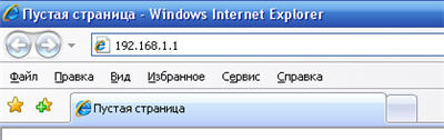

1. Якщо під час запису мікропрограмного забезпечення в інтернет-браузері Ви отримуєте повідомлення: Повідомлення 900. Невідома помилка, в цьому випадку слід скористатися браузером Internet Explorer для процедури оновлення.
