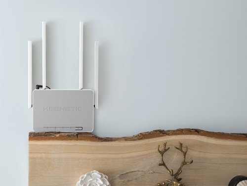

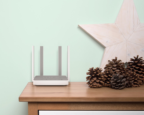

Для найкращого прийому та передачі сигналу рекомендується розташувати антену інтернет-центру строго вертикально.
В горизонтальній площині (перпендикулярній власній вісі) антена буде випромінювати сигнал в усі боки рівномірно.
Саме вертикальне розташування антени на роутері дозволить передавати сигнал на більшу відстань по горизонталі з максимальною потужністю.
Якщо ваш роутер (інтернет-центр) має кілька зовнішніх антен, рекомендуємо їх також розташовувати вертикально.
