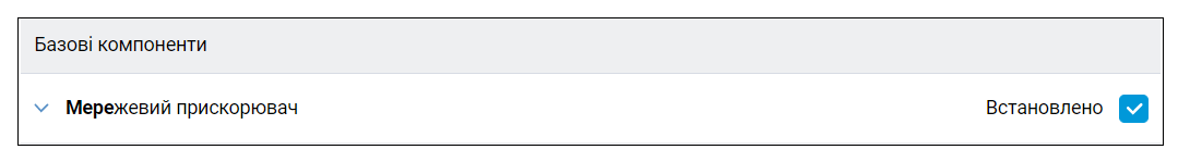

Підключіться до веб-конфігуратора та переконайтеся, що встановлений компонент системи "Мережний прискорювач". Зробити це можна на сторінці "Загальні налаштування" в розділі "Оновлення та компоненти", натиснувши "Змінити набір компонентів".

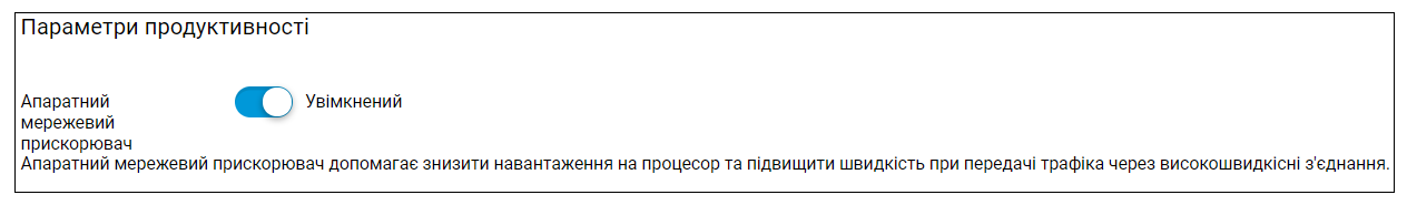

Починаючи з версії KeeneticOS 3.7 у веб-інтерфейс роутера на сторінці "Загальні налаштування" у розділі "Параметри продуктивності" виведено перемикач увімкнення/вимкнення апаратного прискорювача.
