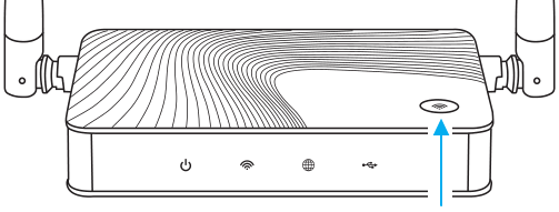

Всі інтернет-центри Keenetic на корпусі оснащені спеціальною кнопкою, призначеною для керування бездротовою мережею Wi-Fi. wifibutton.png
Після натискання на цю кнопку виконуються два варіанти дії:
  1. Вимкнення/увімкнення мережі Wi-Fi. При вимкненні Wi-Fi на корпусі інтернет-центру гасне відповідний індикатор мережі Wi-Fi, і при пошуку доступних мереж на клієнтах Wi-Fi мережа інтернет-центру буде відсутня.
  2. Запуск підключення WPS (безпечного підключення до основної мережі інтернет-центру без введення пароля на стороні клієнта). Дозволяє швидко підключати до мережі Wi-Fi нових клієнтів (смартфони, планшети, ноутбуки, телевізори, медіацентри) з ОС Windows, Android та інших, сумісних зі стандартом WPS.
