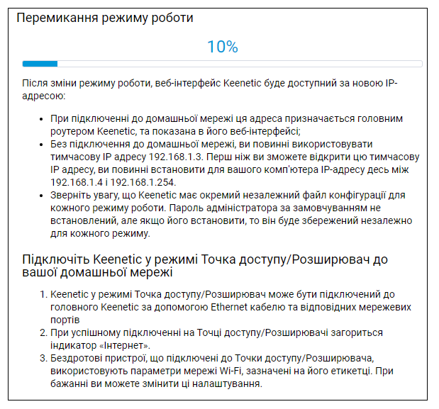

Після цього ви побачите індикатор перемикання режимів та інформаційне повідомлення про спосіб підключення роутера до домашньої мережі та підключення до його веб-інтерфейсу після зміни режиму.

3. Ви можете отримати доступ до веб-інтерфейсу пристрою Keenetic в додатковому режимі, використовуючи IP-адресу, отриману в домашній мережі через DHCP. Ця адреса буде призначена Головним маршрутизатором при підключенні до домашньої мережі та відображена в його веб-інтерфейсі. Якщо маршрутизатор в додатковому режимі не підключений до вашої домашньої мережі, для доступу до нього слід використовувати тимчасову IP-адресу 192.168.1.3, попередньо вручну призначивши вашому мережному пристрою (комп’ютеру, планшету, смартфону) IP-адресу з діапазону між 192.168.1.4 і 192.168.1.254.
