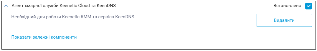

NOTE: Важливо! Цифровий сертифікат та закритий ключ HTTPS зберігаються безпосередньо в кінцевому пристрої (інтернет-центрі). При доступі через хмарний сервер, за протоколом HTTPS, захищений тунель будується до інтернет-центру, що забезпечує безпеку та конфіденційність даних, що передаються через Інтернет. Сеанс встановлюється за допомогою наскрізного шифрування (end-to-end encryption). Це означає, крім іншого, що інформація, що передається між інтернет-центром і браузером HTTPS, недоступна хмарним серверам KeenDNS, що забезпечують передачу даних на транспортному рівні. При хмарному доступі через HTTP захищений канал встановлюється між інтернет-центром та сервером KeenDNS з використанням цифрового сертифіката KeenDNS, що також гарантує безпеку та захист даних від перехоплення. Для роботи KeenDNS у роутері має бути встановлений компонент "Агент хмарної служби Keenetic Cloud та KeenDNS" зі складу операційної системи пристрою. Перевірити, чи встановлено цей компонент, можна на сторінці "Загальні налаштування" в розділі "Оновлення та компоненти", натиснувши "Змінити набір компонентів".

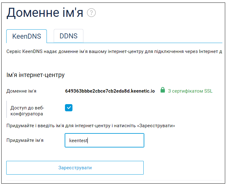

1. На сторінці "Доменне ім'я" можна налаштувати сервіс KeenDNS та призначити вашому інтернет-центру постійне доменного ім'я, за яким зручно звертатися до домашніх серверів та інтернет-центру через Інтернет.
2. Придумайте та введіть ім'я для інтернет-центру, натисніть "Зареєструвати".

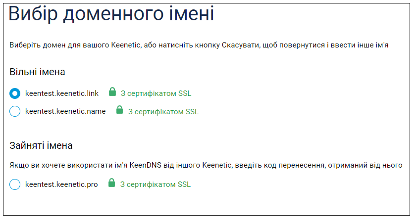

3. Інтернет-центр надасть інформацію про вільні та зайняті імена. Інтернет-центр Keenetic використовує три домени - *.keenetic.pro, *.keenetic.link і *.keenetic.name з автоматичним отриманням SSL-сертифіката.
TIP: Примітка: Для віддаленого підключення до інтернет-центру використовується безпечне https-підключення із сертифікатами від сервісу (центру сертифікації) Certificate Authority. mceclip3.png
Якщо набране ім'я зайняте, інтернет-центр запропонує варіанти вільних імен. Виберіть один із вільних варіантів.

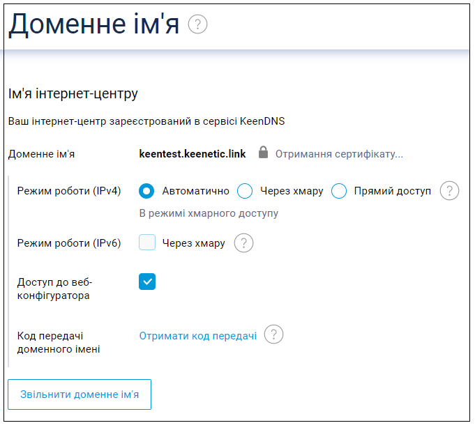

5. Сервіс KeenDNS дозволяє використовувати 3 режими роботи:
Авто;
Через хмару (для приватних "сірих" IP-адрес);
Прямий доступ (для публічних "білих" IP-адрес).
Режим Авто - автоматичний вибір режиму роботи KeenDNS. Особливо корисний при перемиканні між основним та резервним інтернет-з'єднанням, коли відбувається зміна зовнішніх WAN IP-адрес.
Режим "Через хмару" — для доступу по захищеному HTTPS-з'єднанню у випадку, якщо провайдер видає вам недоступну з Інтернету приватну "сіру" IP-адресу.
NOTE: Важливо! Хмарна служба KeenDNS у режимі "Через хмару" підтримує роботу тільки за протоколами HTTP/HTTPS за такими портами: HTTP: 80, 81, 280, 591, 777, 5080, 8080, 8090 та 65080 HTTPS: 443, 5083, 5443, 8083, 8443 та 65083 У режимі "Через хмару"  можливий доступ тільки до веб-інтерфейсу Інтернет-центру. Доступ до інтерфейсу командного рядка (CLI) інтернет-центру через TELNET не працюватиме.
Режим "Прямий доступ" - дозволяє використовувати будь-який протокол для доступу до домашньої мережі, якщо такий доступ не обмежений вашим провайдером.
Якщо увімкнути режим "Прямий доступ", але на зовнішньому інтерфейсі буде "сіра" IP-адреса, ви побачите повідомлення: "Прямий доступ неможливий із сірою IP-адресою". Використовуйте режим "Через хмару" або придбайте у провайдера білу IP-адресу" .
TIP: Примітка: За наявності публічної IP-адреси, окрім режиму "Прямий доступ", можна використовувати режим "Через хмару", а за наявності "сірої" IP-адреси тільки режим "Через хмару". 6. Для віддаленого доступу до веб-конфігуратора та веб-застосунків обов'язково повинна бути увімкнена опція "Дозволити доступ з Інтернету". Ця ж опція вмикається автоматично, коли на сторінці "Користувачі" у розділі "Віддалений доступ" у полі "Доступ до веб-конфігуратора" встановлено значення "HTTP та HTTPS" або "Тільки HTTPS".

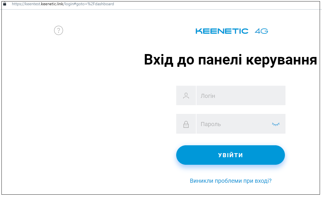

7. Після налаштувань ви зможете у звичайному веб-браузері за зареєстрованим доменом імені відкрити веб-інтерфейс роутера з будь-якої точки Інтернету.
TIP: Примітка: Якщо в інтернет-центрі зареєстровано ім'я KeenDNS (в домені *.keenetic.pro, *.keenetic.link або *.keenetic.name) і для нього отримано SSL-сертифікат, то при підключенні з локальної мережі до веб-конфігуратора інтернет-центру, після введення в адресному рядку браузера my.keenetic.net, відбуватиметься безумовний редирект на KeenDNS-ім'я 3-го рівня за протоколом HTTPS. Це зроблено для того, щоб використовувати безпечне підключення до конфігуратора навіть із локальної мережі інтернет-центру.
