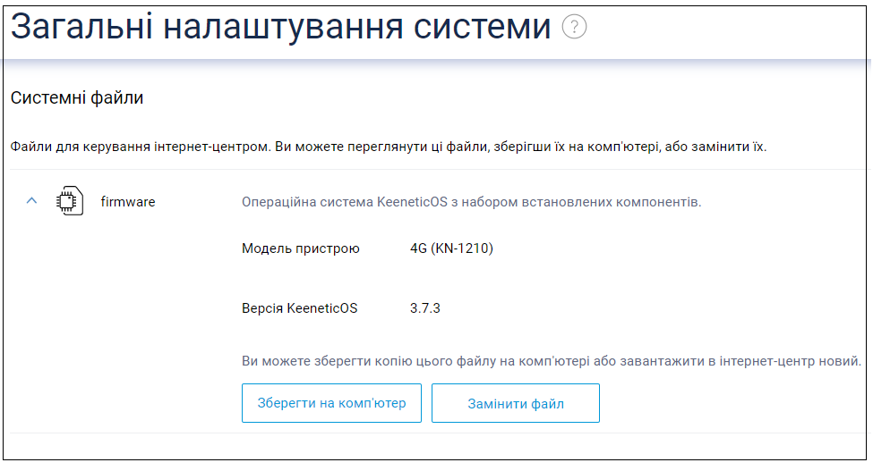

Для оновлення KeeneticOS перейдіть на сторінку  "Загальні налаштування". У розділі  "Системні файли" натисніть на firmware.
Потім натисніть кнопку "Замінити файл".
У вікні, що з'явиться, вкажіть розташування файлу системи для вашого пристрою (файл з розширенням bin). Попередньо потрібно отримати файл з zip-архіву.

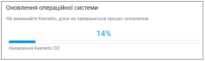

Почнеться завантаження файлу системи в інтернет-центр.
NOTE: Важливо! Не вимикайте живлення інтернет-центру під час оновлення!
По завершенні процесу оновлення відбудеться автоматичне перезавантаження фнтернет-центру, після чого він знов буде готовий до роботи. Веб-інтерфейс не буде доступним приблизно 1-2 хвилини.

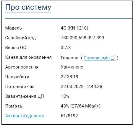

По тому, на стартовій сторінці  "Системний монітор" переконайтесь, що версія ПЗ змінилась. Вона показана у розділі "Про систему" у рядку "Версія ОС".
