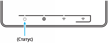

Під час виконання скидання налаштувань, потрібно обов'язково звернути увагу на індикатор Статус (крайній ліворуч), що відображає стан пристрою.
Щоб скинути налаштування інтернет-центру на заводські, виконайте такі дії:
  • Увімкніть живлення інтернет-центру та дочекайтеся повного завантаження пристрою.
  • Натисніть кнопку "Скинути налаштування", використовуючи загострений тонкий предмет (наприклад, канцелярське скріплення) і утримуйте, доки індикатор "Статус" не почне часто блимати (зазвичай це займає від 10 до 12 секунд) і потім відпустіть кнопку.
  • Після цього інтернет-центр перезавантажиться з заводськими налаштуваннями.

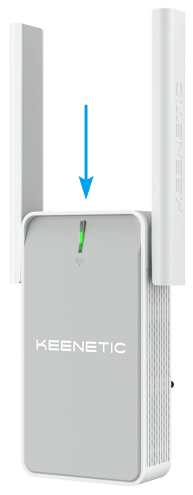

Примітка: У ретрансляторах серії Keenetic Buddy скидання налаштувань можна виконати за допомогою кнопки управління мережею Wi-Fi. Натисніть кнопку wifi-button.png та утримуйте 10 секунд. Після цього пристрій автоматично перезавантажиться, і буде видалено налаштування користувача та пароль адміністратора.
