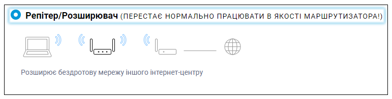

Для перемикання режиму роботи на моделях з 4-позиційним перемикачем встановіть його в «С» (Репітер); на моделях з 2-позиційним перемикачем встановіть його на «B» (Розширювач).
Для інших пристроїв Keenetic процедуру перемикання режимів слід виконувати за допомогою веб-інтерфейсу. На сторінці «Загальні налаштування системи» натисніть «Змінити режим роботи» та виберіть «Репітер/Розширювач».

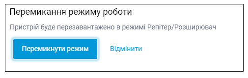

Ви побачите вікно з попередженням про перемикання режиму роутера. Натисніть «Перемикнути режим», щоб підтвердити.
Потім ви побачите індикатор перемикання режимів та інформаційне повідомлення про підключення роутера до домашньої мережі у вибраному режимі та про те, як підключитися до його веб-інтерфейсу після зміни режиму.

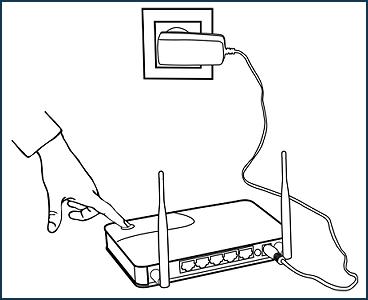

Щоб налаштувати з’єднання між адаптером і основним Keenetic, коротко натисніть (не утримуйте, просто натисніть і відпустіть) один раз або двічі (відповідно, щоб підключитися до мережі Wi-Fi 2,4 ГГц або 5 ГГц)wifi-button.png (WPS/Wi-Fi)кнопку на Keenetic в режимі Репітер/Розширювач.
Аналогічно натисніть кнопку wifi-button.png на головному Keenetic.
TIP: Примітка: Натиснувши кнопку WPS/Wi-Fi один раз або двічі на дводіапазонній моделі, ви можете вибрати діапазон для передачі інформації лише між основним маршрутизатором і ретранслятором. Обидва пристрої забезпечують Інтернет у двох діапазонах 2,4 і 5 ГГц. Незалежно від того, скільки разів ви натискаєте, покриття в обох діапазонах покращується.
Після натискання кнопок WPS індикатори Wi-Fi на обох пристроях будуть активно блимати. Зачекайте, поки пристрої узгодять усі параметри та автоматично встановлять з’єднання. Зазвичай це займає до хвилини.

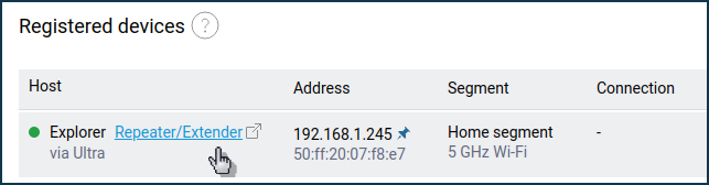

Маршрутизатору в режимі Репітер/Розширювач потрібно підключитися та отримати IP-адресу від головного маршрутизатора. Цю IP-адресу можна переглянути в веб-інтерфейсі головного Keenetic на сторінці «Список пристроїв».
У нашому прикладі Keenetic в режимі повторювача/розширювача отримав IP-адресу 192.168.1.245 від головного маршрутизатора. Цю IP-адресу можна використовувати для отримання доступу до пристрою з локальної мережі. Ви можете увійти в його веб-інтерфейс і за потреби зробити додаткові налаштування.
