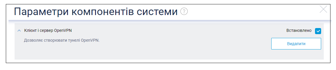

Підтримка клієнта OpenVPN інтегрована в маршрутизатори Keenetic. Для налаштування підключення OpenVPN необхідно встановити компонент системи «Клієнт і сервер OpenVPN». З цим компонентом маршрутизатор Keenetic можна використовувати і як клієнт, і як сервер OpenVPN. Детальний опис режиму сервера можна знайти в статті «Сервер OpenVPN». Ви можете встановити компонент системи на сторінці «Загальні налаштування системи» в розділі «Параметри компонентів системи», натиснувши «Змінити набір компонентів».

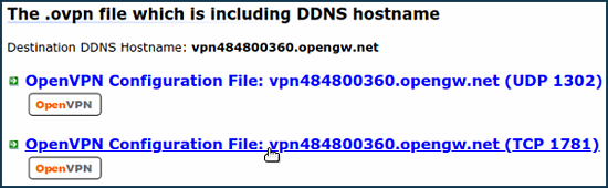

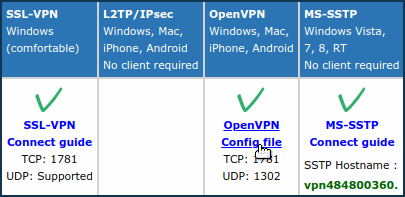

Варіант 1. Завантажте файл конфігурації із сайту сервера OpenVPN, до якого плануєте підключатися.
До прикладу, на www.vpngate.net, оберіть сервер та клікніть 'OpenVPN Config file'.
Далі, виберіть одну з конфігурацій цього сервера, до прикладу, з доменним ім'ям DDNS  і TCP 1781.
Файл конфігурації з розширенням .ovpn буде завантажено на ваш комп’ютер. Відкрийте його в будь-якому текстовому редакторі (наприклад, Блокнот) і скопіюйте весь вміст у буфер обміну, натиснувши клавіші Ctrl-A, а потім Ctrl-C на клавіатурі.

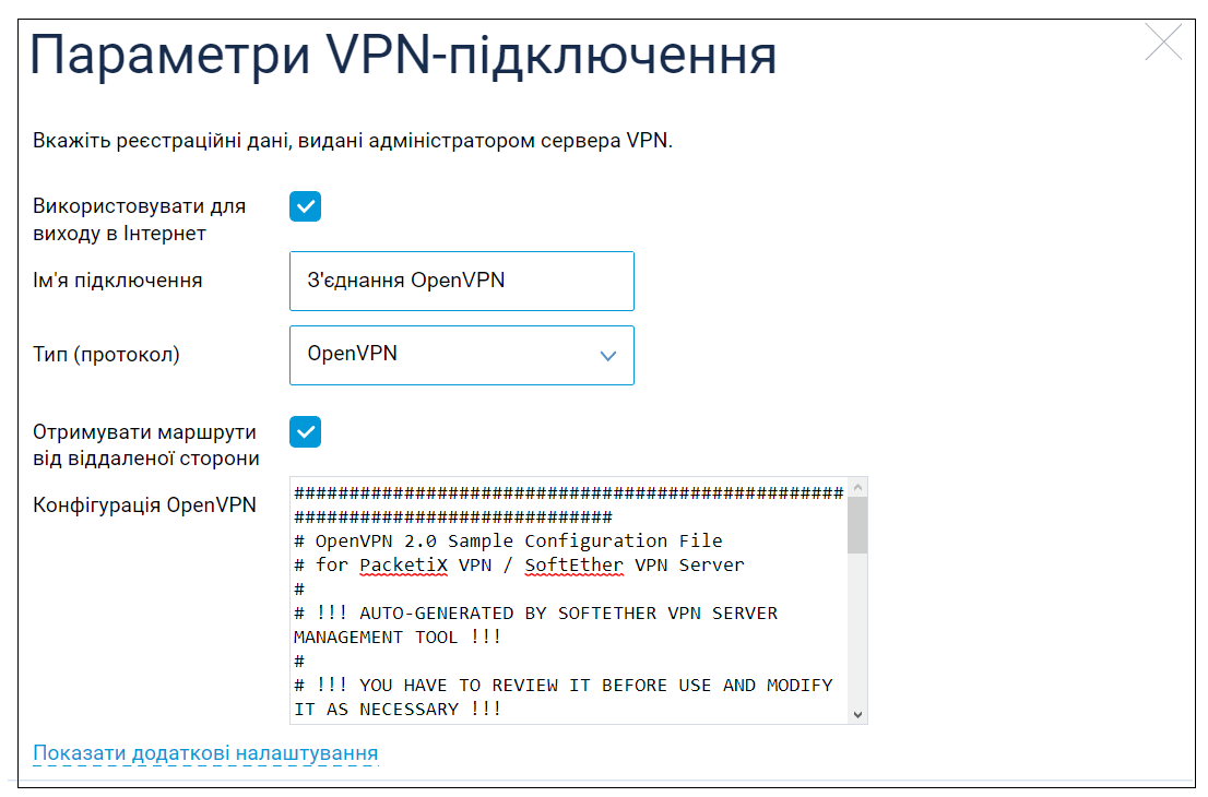

Після цього перейдіть на сторінку «Інші підключення» та натисніть «Додати підключення» в розділі «VPN-підключення». У вікні «Параметри VPN-підключення» у полі «Тип (протокол)» виберіть «OpenVPN». Потім введіть ім’я з’єднання в полі «Ім'я підключення», а в поле «Конфігурація OpenVPN» вставте скопійовану конфігурацію з буфера обміну, натиснувши Ctrl-V. Збережіть налаштування.
Для налаштування розкладу або вибору інтерфейсу, через який буде працювати підключення, натисніть «Показати додаткові налаштування».

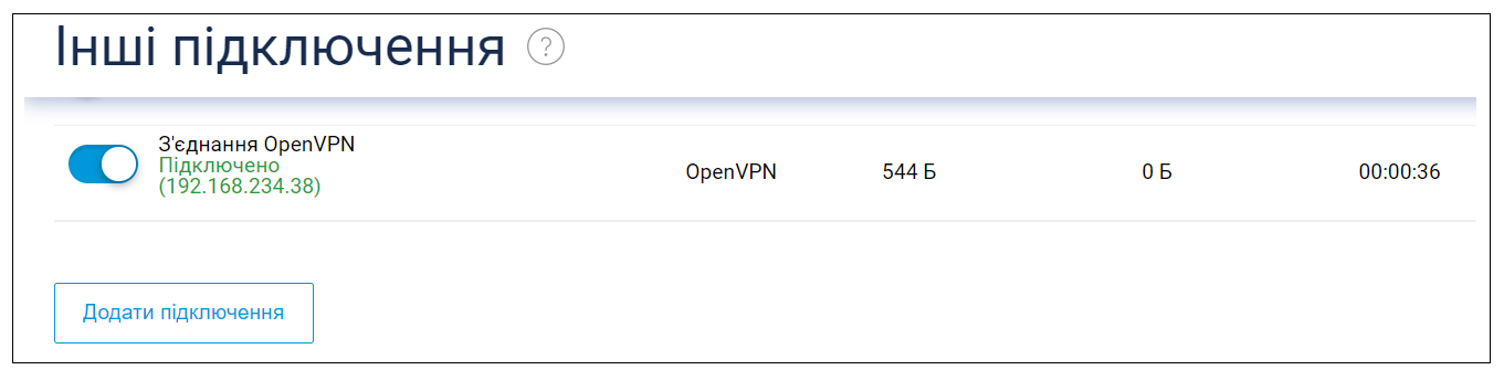

Після створення з’єднання переведіть перемикач у положення «Увімк.». На цій сторінці також буде відображено статус підключення.
TIP: Порада: Якщо ви хочете використовувати це підключення для доступу до Інтернету, призначте йому найвищий пріоритет. Інформацію про пріоритети ви знайдете в статті 'Пріоритети підключень'.

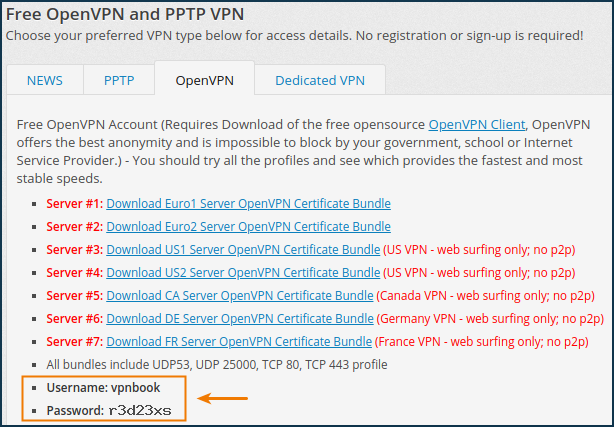

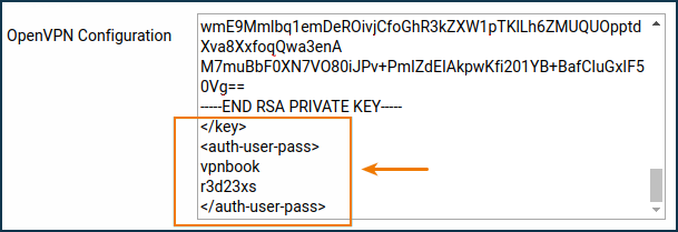

Варіант 2. На деяких сайтах з налаштуваннями OpenVPN, крім конфігураційного файлу, вказується логін і пароль. Наприклад, на vpnbook.com.
У цьому випадку перед копіюванням вмісту конфігураційного файлу в буфер обміну необхідно видалити рядок:
auth-user-pass
і додати секцію, ввівши необхідні значення логіна та пароля. Наприклад:
<auth-user-pass>
vpnbook
r3d23xs
</auth-user-pass>
