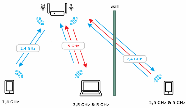

Для чого служить Band Steering? Якщо у вас є бездротові пристрої, які можуть працювати в діапазоні 5 ГГц і особливо підтримують 802.11ac, вони повинні працювати в діапазоні 5 ГГц. Діапазон 5 ГГц має ряд переваг. По-перше, є більше каналів у частотному діапазоні 5 ГГц. Фактично, це зменшує міжканальні завади. По-друге, в діапазоні 5 ГГц він може використовувати ширину каналу до 40 МГц або 80 МГц, що значно підвищує швидкість передачі даних для сучасних бездротових Wi-Fi адаптерів. Для отримання додаткової інформації дивіться статтю "Відмінності частотних діапазонів 2,4 ГГц і 5 ГГц".
Якщо ви просто назовете мережі однаково, станеться наступне: Поблизу точки доступу більшість (не спеціально налаштованих) бездротових клієнтів буде випадковим чином підключатися до одного з діапазонів. Візьмемо, наприклад, типовий сучасний смартфон з бездротовим адаптером 1x1 і підтримкою 802.11ac. Він вибирає мережу 2,4 ГГц. Максимальна пропускна здатність підключення становитиме 72 Мбіт/с. Це набагато менше, ніж мережа 5 ГГц, де ви можете розраховувати на швидкість до 433 Мбіт/с, якщо ви перебуваєте в зоні видимості маршрутизатора. Тепер припустимо, що нам пощастило і смартфон підключений до діапазону 5 ГГц. Але якщо ми поступово відходимо від точки доступу, сигнал 5 ГГц дуже швидко слабшає, і в кінцевому підсумку з’єднання буде розірвано. Потім знадобиться час для повторного підключення до мережі 2,4 ГГц, яка зазвичай може працювати на помітно більших відстанях. Але якщо ви повернетеся ближче до роутера, смартфон знову автоматично не вибере 5 ГГц. Це тому, що потужність сигналу мережі 2,4 ГГц буде більш ніж задовільною для нього.
Механізм, який ми пропонуємо, постійно аналізує якість зв’язку клієнта з роутером. Він керує їх взаємодією наступним чином: коли сигнал сильний, клієнт підключається до точки доступу в діапазоні 5 ГГц, а коли сигнал ослаблений (наприклад, коли точка доступу знаходиться далеко або є якісь перешкоди на як стіни чи двері тощо) він автоматично перемикається на мережу 2,4 ГГц, оскільки це є кращим у разі наявності перешкод в етері. Як тільки клієнт повернеться до стабільної зони 5 ГГц, він знову перейде на 5 ГГц. І так далі.

NOTE: Важливо! Band Steering працює в автоматичному режимі і може працювати лише з дводіапазонними адаптерами Wi-Fi, які підтримують діапазони 2,4 ГГц і 5 ГГц. Band Steering не впливає на однодіапазонні адаптери Wi-Fi. Щоб функція Band Steering працювала, точки доступу 2,4 ГГц і 5 ГГц повинні мати однакову назву мережі (SSID), мережевий ключ і графік роботи. За замовчуванням дводіапазонні маршрутизатори Keenetic 2,4 ГГц і 5 ГГц використовують однакову назву мережі (SSID) і ключ..
Коли ви підключаєтеся до бездротової мережі Keenetic, точка доступу повинна відокремлювати клієнтів, які підтримують лише діапазон 2,4 ГГц, від дводіапазонних. Це займе приблизно 5 секунд. Якщо протягом цього часу клієнт не надіслав жодного запиту на підключення до точки доступу 5 ГГц, він вважатиметься клієнтом діапазону 2,4 ГГц. Якщо клієнт через деякий час «прокидається» і надсилає пакет із запитом на зонд для точки доступу 5 ГГц, він буде вважатися дводіапазонним.
Якщо до точки доступу підключено дводіапазонний клієнт, роутер перевіряє поточний рівень сигналу від клієнта у діапазонах 2,4 ГГц і 5 ГГц. Залежно від цього параметра він вирішує, в якому діапазоні відбудеться підключення. Параметром потужності сигналу є RSSI (Received Signal Strength Indication - рівень потужності прийнятого сигналу, виміряний на приймачі).

Коли ви вибираєте «За замовчуванням», механізм Band Steering працює наступним чином. Припустимо, що бездротовий пристрій знаходиться в безпосередній близькості або в зоні видимості маршрутизатора, і він підключений на частоті 5 ГГц. Під час погіршення рівня сигналу (наприклад, коли смартфон віддаляється в інший кінець квартири) до певного порогу клієнт буде дінамічно відключатися від точки доступу 5 ГГц і перемикатися (зіштовхується) в діапазон 2.4 ГГц. Відключення клієнта здійснюється шляхом відправки пакету «DeAuth» (пакет відключення або клієнта деавтентифікації). Параметр RSSI використовується як порогове значення (вимірюється в дБм). Чим вище число RSSI або чим воно менш негативне, тим потужніший сигнал. Якщо значення сигналу в діапазоні 5 ГГц стало гіршим за порогове значення, клієнт негайно і примусово буде відключений від поточного діапазону, і йому буде дозволено підключитися до діапазону 2,4 ГГц. Коли клієнт наблизиться до маршрутизатора, він буде вимушений з 2,4 ГГц з певним гістерезисом і автоматично перейти в 5 ГГц.
Якщо ви вибираєте режим "Віддавати перевагу 5 ГГц", стандартний поріг чутливості в 5 ГГц є заниженим (порівняно з універсальним параметром «За замовчуванням»), і в цьому випадку Band Steering утримує клієнта в діапазоні 5 ГГц довше, виштовхуючи його звідти лише тоді, коли сигнал ще гірший. Якщо вибрано пріоритет діапазону 5 ГГц, клієнт переходить із діапазону 2,4 ГГц на 5 ГГц, не перевіряючи поточну активність передачі даних.
Коли ви вибираєте режим "Віддавати перевагу 2,4 ГГц", поріг чутності за замовчуванням 5 ГГц є завищеним (порівняно з універсальним параметром «За замовчуванням»), і Band Steering зіштовхує клієнта з діапазону 5 ГГц більш агресивно, відповідно, довше тримаючи його в діапазон 2,4 ГГц. Якщо вибрано пріоритет діапазону 2,4 ГГц, виштовхування з діапазону 2,4 ГГц на 5 ГГц відбувається лише при дуже сприятливому рівні сигналу в діапазоні 5 ГГц і відсутності поточної передачі даних на цьому клієнті.
Якщо вибрати «Не використовувати», механізм Band Steering буде вимкнено. У цьому випадку можна покластися на можливості роумінгу самих бездротових пристроїв. Band Steering автоматично вимикається, якщо SSID і ключі мереж 2,4 ГГц і 5 ГГц не збігаються.
