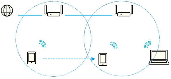

Функція Wi-Fi роумінгу забезпечує постійне підключення до Wi-Fi мережі мобільних користувачів (смартфони, планшети, ноутбуки) під час їх переміщення в зоні покриття, що створена кількома автономними точками доступу. При переміщенні в межах зони покриття мобільний клієнт самостійно вибирає найбільш прийнятну точку доступу в залежності від рівня сигналу, навантаження мережі та інших факторів. Це особливо важливо для забезпечення стабільного з’єднання при використанні IP-телефонії.
Наприклад, є два Keenetic, один з них, основний, перебуває в режимі маршрутизатора, а інший — у додатковому режимі ("Точка доступу/Розширювач" або "Репітер/Розширювач") щоб розширити зону покриття основного маршрутизатора. Якщо ввімкнено безшовний роумінг Wi-Fi, то,  коли ви пересуваєтеся з мобільним пристроєм по квартирі, відбуватиметься прискорене перез’єднання між точками доступу.

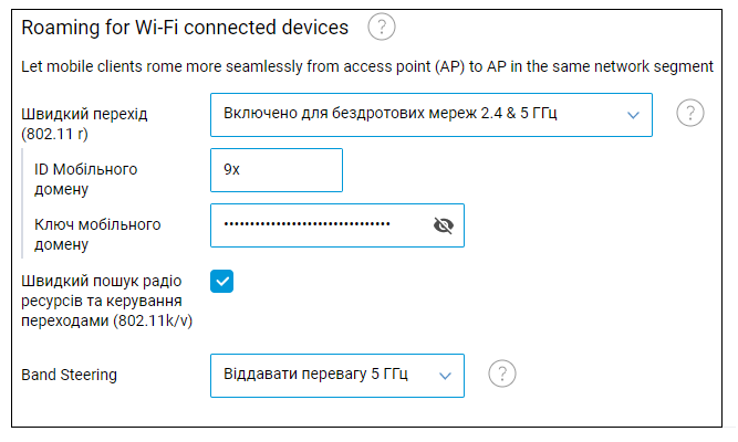

Ви можете налаштувати безшовний роумінг (802.11k/r/v) у веб-інтерфейсі Keenetic на сторінці «Домашня мережа» у розділі «Безшовний роумінг Wi-Fi». Але спочатку вам слід додати принаймні одну мережу Wi-Fi до сегменту. Fast Transition (802.11r) працюватиме в незахищених мережах або для мереж, захищених WPA2-PSK. У дводіапазонному пристрої (2,4 і 5 ГГц), щоб розблокувати 802.11r, потрібно мати хоча б одну Wi-Fi мережу або SSID; паролі та розклад роботи мають бути однаковими для обох діапазонів.
Виберіть один із наступних пунктів у списку «Швидкий перехід (802.11r)»: «Увімкнено для 2,4 ГГц і 5 ГГц», «Увімкнено лише для 2,4 ГГц», «Увімкнено лише для 5 ГГц» або «Вимкнено».
Коли ви увімкнете 802.11r, введіть «ID Мобільного домену» та «Ключ мобільного домену». Відповідні значення цих параметрів повинні бути однаковими на всіх маршрутизаторах локальної мережі.
Увімкніть «Швидкий пошук радіо ресурсів так керування переходами (802.11k/v)». Це дозволить клієнту передавати інформацію про сусідні точки доступу по рівню їх сигналу.
У KeeneticOS 3.3 і вище, якщо «Швидкий пошук радіо ресурсів так керування переходами (802.11k/v)» увімкнено, то підтримка 802.11k (RRM; керування ресурсами радіо) і 802.11v (WNM BTM; BSS Transition Management) увімкнені на стороні точки доступу, незалежно від того, чи увімкнений Механізм Band Steering . Якщо Band Steering увімкнено і клієнт підтримує 802.11v, це дає змогу маршрутизатору керувати клієнтами, які оголосили підтримку WNM BTM (BSS Transition Management), і рекомендувати їм перехід на сусідній діапазон за допомогою запитів BTM. Якщо Band Steering вимкнено, а параметр «Швидкий пошук радіо ресурсів так керування переходами» увімкнено, ви побачите сумісних клієнтів, що оголосили підтримку 802.11v.
TIP: Порада: Оптимальні налаштування для безшовного роумінгу Wi-Fi такі: увімкніть 802.11r для діапазонів 2,4 і 5 ГГц, 802,11k/v і встановіть для Band Steering значення «Віддавати перевагу 5 ГГц». У винятково рідкісних випадках клієнтський пристрій може не підключатися до мережі маршрутизатора. Детальніше дивіться у статті "Чому мій пристрій не може підключитися до Wi-Fi, якщо в роутері увімкнено швидкий перехід (802.11r)?"

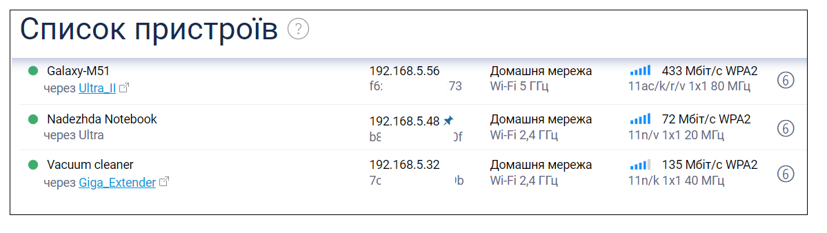

Сторінка "Список пристроїв" відображає стандарти роумінгу, які підтримує кожен абонентський пристрій Wi-Fi
802.11k/r/v функції роумінгу мають бути увімкнені. Інакше вони не відображатимуться у властивостях пристрою.
