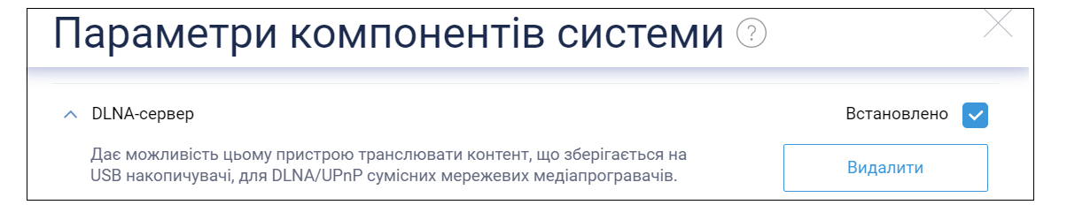

Щоб увімкнути вбудований медіа-сервер, спочатку потрібно встановити системний компонент «DLNA-сервер» на вашому маршрутизаторі. Це можна зробити на сторінці «Загальні налаштування» в розділі «Параметри компонентів системи», натиснувши «Змінити набір компонентів».

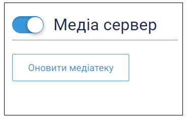

Відкриється вікно Медіа сервер.

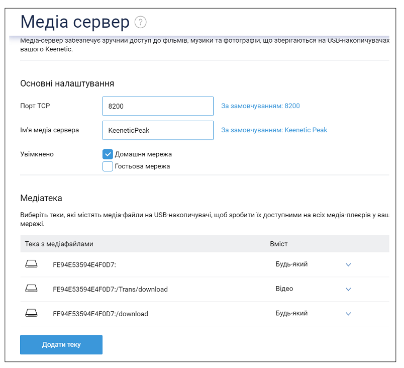

У полі «Порт TCP» залиште значення за замовчуванням (8200). Вбудований медіа-сервер використовує цей порт для роботи протоколу SOAP. Сервер використовує цей порт для трафіку HTTP для передачі описів медіаконтенту.
У полі «Ім’я медіа-сервера» відображається попередньо встановлене ім’я сервера. За замовчуванням це модель вашого маршрутизатора Keenetic.
У опції «Увімкнено» ви можете вказати сегменти, для яких буде увімкнено DLNA (за замовчуванням медіатеку увімкнено для Домашнього сегмента).
NOTE: Важливо! Обов’язково виберіть одну або кілька тек з музикою, фільмами чи фотографіями на USB-накопичувачах, які будуть доступні для всіх медіаплеєрів у вашій домашній мережі.

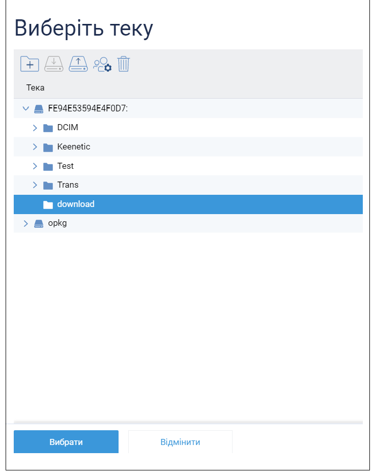

Натисніть кнопку «Додати теку» і у вікні, що відкриється, виберіть потрібну теку (можна вибрати батьківську). У наведеному нижче прикладі на USB-накопичувачі вибрано теку з назвою «download».
Ви можете визначити певний тип вмісту для індексування медіасервера в полі «Вміст».
Коли ви налаштовуєте першу теку, медіасервер створює файл бази даних медіа-бібліотеки в цій теці та автоматично сканує всі файли та вкладені теки всередині встановленої теки. Якщо на вашому диску багато мультимедійних файлів, індексація може зайняти багато часу.

— при натисканні кнопки «Переіндексувати» у веб-інтерфейсі;

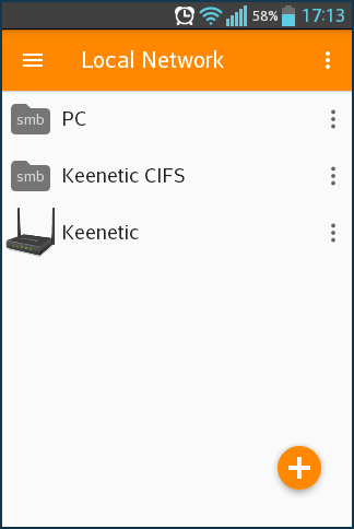

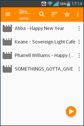

Підключіть свій мобільний пристрій до домашньої мережі Keenetic. Запустіть медіаплеєр (в нашому прикладі це VLC). Програма автоматично визначить медіасервер у вашій домашній мережі. Виберіть Keenetic зі списку, щоб підключитися до медіасервера.
Програма також виявить спільний доступ SMB у домашній мережі, оскільки файловий сервер мережі Windows увімкнено в Keenetic за замовчуванням.

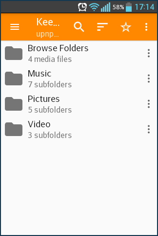

Виберіть 'Browse Folders' для доступу до медіа файлів.

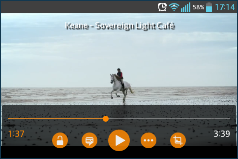

Оберіть файл для відтворення.
