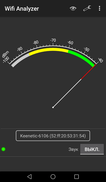

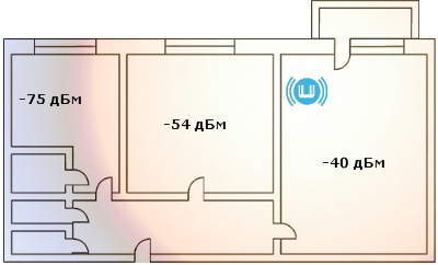

Вимірювання проводилося у двокімнатній квартирі площею 56 кв.м. у багатоповерховому панельному будинку. Замір виконувався для бездротової мережі Wi-Fi 2,4 ГГц зі смартфона, який підтримує стандарт Wi-Fi 802.11n з максимальною швидкістю підключення до 150 Мбіт/c (ширина каналу 40 МГц, один просторовий потік MIMO 1Tx1R). На інтернет-центрі Keenetic бездротова мережа Wi-Fi має налаштування за замовчуванням (потужність сигналу встановлена на 100%).
Вимірювання сигналу виконано в кімнаті з роутером за два метри від нього в прямій видимості. Перешкод на шляху проходження сигналу немає. Сила сигналу –40 дБм, канальна швидкість 150 Мбіт/с.

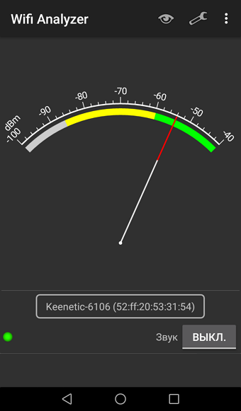

Вимірювання сигналу виконано в сусідній кімнаті. Перешкоди: одна міжкімнатна бетонна стіна. Сила сигналу –54 дБм, канальна швидкість 135 Мбіт/с.

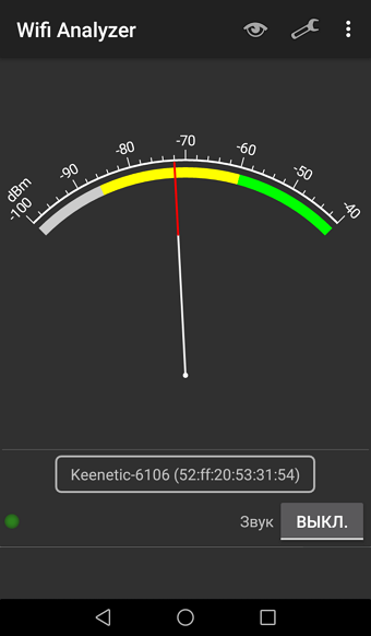

Вимірювання сигналу виконано в найдальшій від роутера кімнаті (на кухні). Перешкоди: дві міжкімнатні бетонні стіни. Сила сигналу –72 дБм, канальна швидкість від 60 до 80 Мбіт/с.

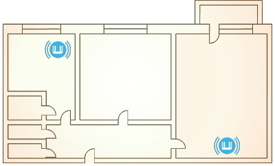

При дуже слабкому сигналі Wi-Fi у дальніх кімнатах рекомендуємо розширити зону покриття існуючої мережі додаванням додаткового Keenetic розширювача (Air, Speedster, Buddy). Не намагайтеся покрити одним роутером багатокімнатне чи різнорівневе приміщення. Як не можна висвітлити багатокімнатну квартиру або великий будинок однією лампочкою (навіть якщо це прожектор), так і з Wi-Fi: краще використовувати кілька інтернет-центрів Keenetic як ретранслятори там, де це необхідно. Додаткову інформацію ви знайдете у статті "Що таке Wi-Fi-система?".
