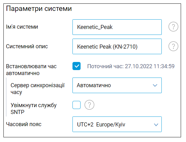

На сторінці «Загальні налаштування» в однойменному розділі ви знайдете параметри автоматичного та ручного налаштування дати та часу в маршрутизаторі Keenetic.

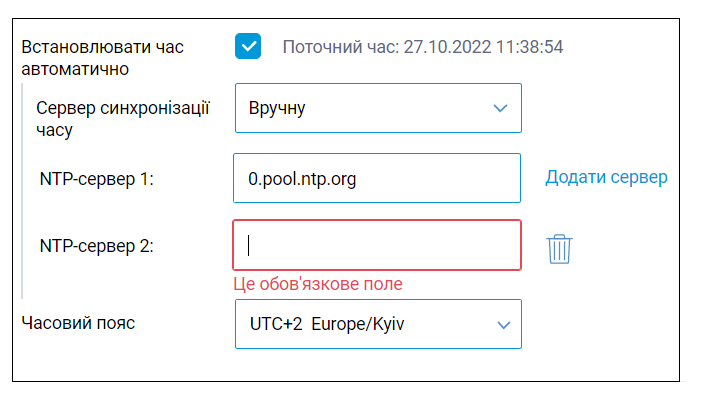

Прапорець «Встановлювати час автоматично» увімкнений за замовчуванням. Ця опція працює лише тоді, коли роутер підключений до Інтернету. Пристрій починає намагатися синхронізуватися з одним із попередньо встановлених NTP-серверів pool.ntp.org, щойно його увімкнуть, і надсилає запит через протокол NTP кожні 10 секунд, доки не завершиться успішна синхронізація. Потім внутрішній лічильник відраховує час, і наступна синхронізація відбудеться через 7 діб за замовчуванням (при безперервній роботі роутера).
У полі «Часовий пояс» ви можете вибрати часовий пояс і зміщення часу відповідно до UTC (Універсальний cкоординований час).
TIP: Примітка: У списку часових поясів відображається стандартний час.Стандартний час відноситься до часу, який діє взимку.Він визначає часовий зсув без урахування літнього часу (DST).Операційна система роутера розраховує літній час у різних регіонах і правильно встановлює поточний час.

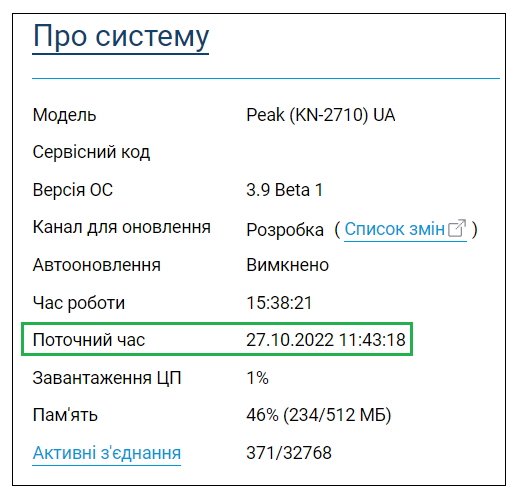

NOTE: Важливо! Ми не рекомендуємо вимикати опцію «Встановлювати час автоматично», оскільки вона впливає на деякі механізми пристрою. Наприклад, робота розкладу безпосередньо залежить від поточного часу, встановленого в роутері. Переконайтеся, що ви увімкнули цю опцію на сторінці «Загальні налаштування» в розділі «Параметри системи» та правильно вибрали «Часовий пояс». Ви можете побачити поточний час на сторінці 'System monitor'.

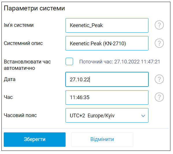

Щоб установити дату й час вручну, вимкніть опцію «Установити час автоматично». Ви побачите два поля «Дата» та «Час», у яких можна вибрати дату у форматі «ДД-ММ-РР» і час у форматі «ГГ:ХХ:СС» відповідно. Потім збережіть налаштування.
