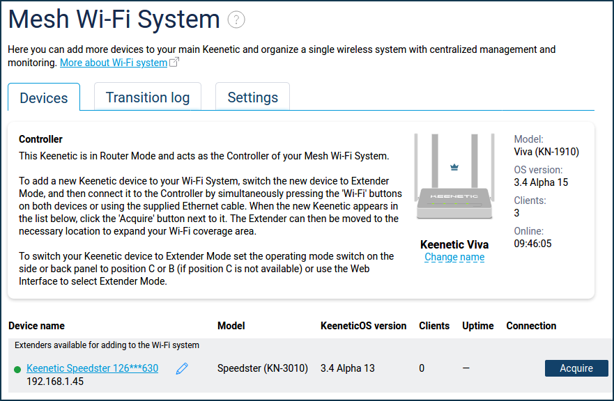

5. Відкрийте веб-браузер, перейдіть на my.keenetic.net, увійдіть у веб-інтерфейс головного маршрутизатора. Виберіть меню  'Wi-Fi система' та клікніть "Захопити" щоб додати Розширювач до вашої Wi-Fi системи.
Під час захоплення операційна система Розширювача може бути оновлена. Дочекайтеся завершення процесу.
6. Від’єднайте Розширювач від основного маршрутизатора та перемістіть його в місце у вашому домі, щоб збільшити покриття Wi-Fi. Якщо Розширювач успішно підключено до системи Wi-Fi, індикатор globus.png на Розширювачі буде горіти.
6. Перемістіть Розширювач в місце у вашому домі, щоб збільшити покриття Wi-Fi. Якщо Розширювач успішно підключено до системи Wi-Fi, індикатор globus.png на Розширювачі буде горіти.

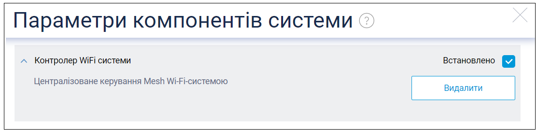

Якщо в налаштуваннях основного роутера немає розділу меню «Wi-Fi система», в цьому випадку необхідно встановити спеціальний компонент «Контролер системи Wi-Fi». Це можна зробити на сторінці «Загальні параметри системи» в розділі «Параметри компонентів системи», натиснувши на Component options.
