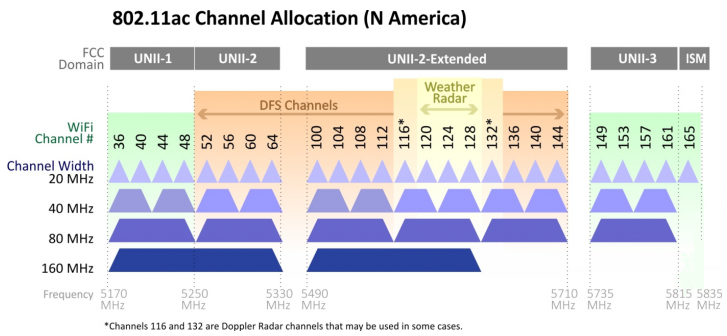

Існує особливість використання ширини каналу 160 МГц в мережі Wi-Fi 5 ГГц: коли вибрано ширину каналу 160 МГц, є лише два безперервних блоки каналів, які ви можете реально використовувати - це канали з 36 по 64 і 100 до 128 (наприклад, доступний з кодом країни Швейцарії). Оскільки велика ширина каналу означає, що пристрій займе весь блок каналів, немає сенсу в автоматичному виборі каналу в налаштуваннях мережі Wi-Fi роутера.
Якщо маршрутизатор вибирає, наприклад, канал 149, він не може використовувати безперервний блок каналів, і маршрутизатор перемикається в режим 80 плюс 80, беручи два блоки каналів з різних частин спектру. Не всі клієнти можуть ефективно використовувати цей режим.
TIP: Порада: Якщо у вас немає пристрою 160 МГц, краще виключити використання цієї ширини і встановити значення 20/40/80. Якщо вам потрібно використовувати ширину 160 МГц, вручну встановіть номер каналу на 36, оскільки ця ширина означає, що клієнт охоплює весь блок каналів 36-64.

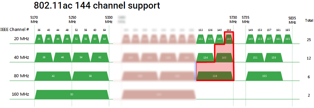

Також є нюанс у використанні каналу 144 в діапазоні 5 ГГц: не всі пристрої його підтримують, тому він виключений з автоматичного вибору каналу роутера.
Якщо пристрій не бачить вузький канал 144 (20 МГц), він також не побачить ширші блоки каналів (40 МГц, 80 МГц), які включають цей 144 канал.
Канал 144 із шириною 20 МГц раніше був доданий до офіційної спеціфікації стандарту  IEEE 802.11ac (Wi-Fi 5). Пізніше до стандарту була додана підтримка широкого діапазону 132-144 каналів (40 МГц, 80 МГц). Але більшість застарілих клієнтів 802.11a і 802.11n не підтримують канал 144. Ці клієнти використовуватимуть ширину 20 МГц для каналів 132, 136, 140 (для 802.11n 5 ГГц) і ширину 40 МГц для блоку каналів 132+136.
Зараз багато пристроїв відповідають старим специфікаціям FCC і не можуть працювати з 144 каналом. Часто не можна використовувати канали 144 (20 МГц), 143 (40 МГц) і 138 (80 МГц).
