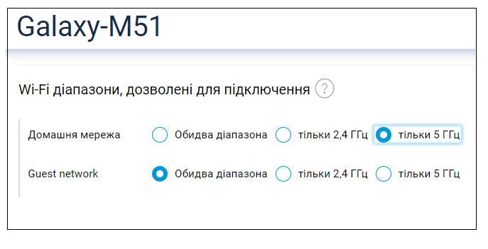

Прив'язка пристроїв до діапазону
Починаючи з версії KeeneticOS 3.5 для дводіапазонних моделей, реалізована можливість вказати для хоста дозволений діапазон мережі Wi-Fi.
Це налаштування доступне в меню "Список пристроїв" на сторінці параметрів зареєстрованого пристрою, який ви бажаєте прив'язати до певного діапазону мережі Wi-Fi (2,4 / 5 ГГц).
У нашому прикладі для смартфону (підтримує обидва діапазони Wi-Fi) у розділі "Wi-Fi діапазони, дозволені для підключення" для основного сегменту домашньої мережі вкажемо діапазон 5 ГГц. У цьому випадку смартфон в Домашній мережі не підключатиметься до мережі 2,4 ГГц. Раніше таке могло статися, тому, що мережі в обох діапазонах за замовчуванням мають однакові імена (SSID).
Вказати дозволений діапазон Wi-Fi можна для будь-якого сегмента домашньої мережі, у тому числі для додаткового створеного самостійно.

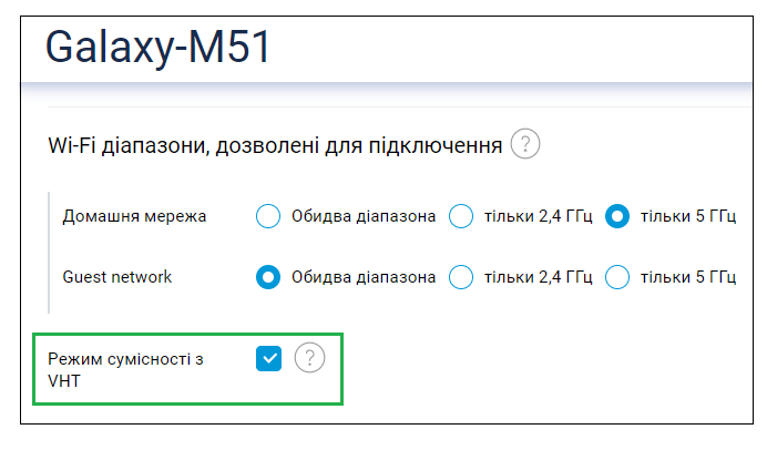

TIP: Довідка: Режим VHT-сумісності
З версії KeeneticOS 3.6 є можливість увімкнути "Режим VHT-сумісності" (VHT - Very High Throughput; дуже висока пропускна спроможність). Він призначений для форсування ширини каналу 20/40 МГц для клієнтів Wi-Fi, які не передають параметр VHT Operation Info. У випадку, коли такий клієнт використовує регіональні установки Wi-Fi, можливе падіння продуктивності.
Пояснимо докладніше призначення цього режиму. Ширина каналу визначається при синхронізації чіпсетів Wi-Fi та в процесі роботи механізму Rate Control. Вбудований у Wi-Fi-чіпсет механізм Rate Сontrol змінює схеми модуляції/кодування (MCS; Modulation and Coding Scheme), та змінює ширину каналу, залежно від умов роботи. Якщо між клієнтом і роутером починають накопичуватися ретрансміти та помилки передачі, Rate Control знижуватиме модуляцію і разом з цим і ширину каналу та кількість потоків, у результаті падатиме канальна швидкість з'єднання. Основні причини проблем із Wi-Fi розглянуті у статті "Чому при підключенні до роутера по Wi-Fi спостерігається низька швидкість".
Жорстко обмежувати ширину каналу можна лише у менший бік. З деякими мобільними пристроями (наприклад, на старих моделях iPhone, iPad) є проблема, що вони заявляють роботу на 80 МГц, але самі при цьому процюють на 40 МГц, в таких випадках канальна швидкість буде сильно падати. Для вирішення цієї проблеми був доданий режим VHT-сумісності. Цей параметр можна спробувати увімкнути, якщо на пристрої спостерігається сильне падіння швидкості з'єднання.
