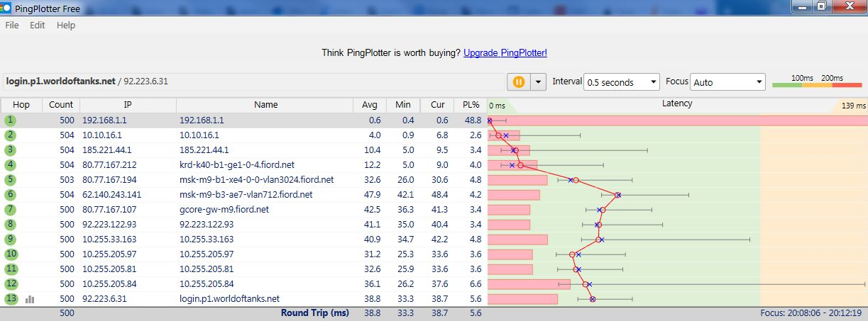

3. Ping Plotter і WinMTR можуть " втрачати " пакети типу ICMP echo reply, а мережні пакети типу ICMP ttl-exceeded. Тому що вони не пінгують, а роблять traceroute (tracert), посилаючи UDP-датаграми
4. На Keenetic встановлено мінімальний інтервал проходження пакетів ICMP ttl-exceeded, який  становить 100 мс. Це зроблено для безпеки, оскільки існують види атак із заміною IP-адреси джерела, які можуть змусити обладнання надсилати ICMP-запити на інший IP.
За один півсекундний інтервал Ping Plotter відправляє запити за кількістю хопів до вузла, що тестується. Якщо вузол досить віддалений, наприклад, до нього 10 хопів, реальна частота відправки запитів буде 500 мс/10 = один раз на 50 мс. На половину цих запитів Ping Plotter не отримає відповіді і намалює червоний прямокутник на графіці.
5. Можна перевірити, що проблема не виявлятиметься, якщо Ping Plotter-ом, наприклад, перевірити найближчий шлюз провайдера.
Як варіант, можна виконати ping-t 192.168.1.1 у командному рядку Windows. Якщо втрат пінгу не буде, то втрати, що видаються Ping Plotter-ом на 192.168.1.1, не мають нічого спільного із втратами пакетів корисного трафіку.

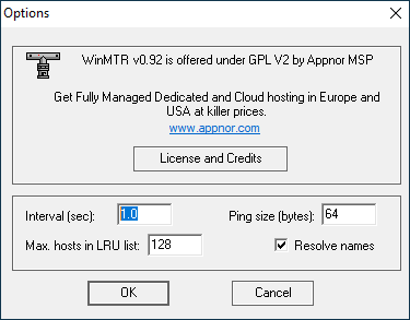

В WinMTR за замовчуванням стоїть інтервал відправки запитів 1 секунда, і якщо цей інтервал не зменшуватиметься, то проблем не буде.
