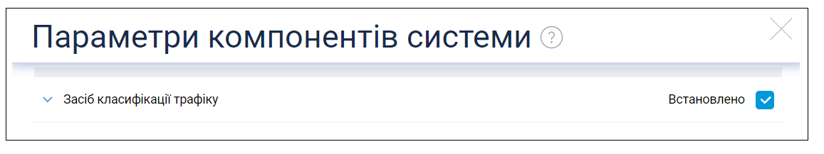

Щоб увімкнути послугу, необхідно встановити системний компонент «Засіб класифікації трафіку». Ви можете зробити це на сторінці «Загальні налаштування системи» в розділі «Параметри компонентів системи», натиснувши «Змінити набір компонентів».
NOTE: Важливо! Компонент «Засіб класифікації трафіку» працює повністю незалежно і не здійснює жодних викликів до зовнішніх служб.
Після встановлення компонента у веб-інтерфейсі в розділі «Мої мережі та Wi-Fi» з’явиться пункт меню «Аналіз трафіку та IntelliQoS».

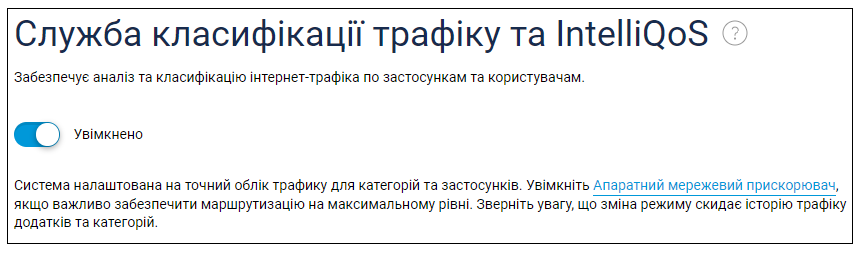

Встановіть перемикач служби в положення «Увімкнено», щоб дозволити системі аналізувати та класифікувати інтернет-трафік.
Після ввімкнення служби класифікації трафіку маршрутизатор автоматично аналізуватиме, виявляє та класифікує трафік, що передається між локальними пристроями та зовнішніми мережами. Вимкнення служби класифікації трафіку скидає зібрані дані про мережеві програми та категорії. Інформація, отримана в процесі аналізу, доступна в пунктах меню розділу «Статус»:

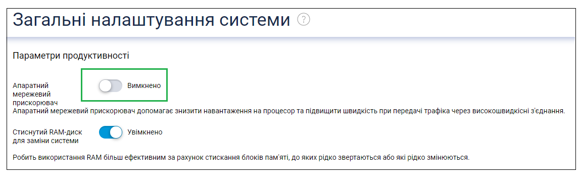

NOTE: Важливо! За замовчуванням маршрутизатори Keenetic використовують спеціальні механізми для обробки інтернет-трафіку, прискорювачі. У моделях Keenetic на основі чіпсетів MT7621 і EN7512/13/16/28, модуль апаратного мережевого прискорювача не може бути застосований таким чином, щоб забезпечити прозорий доступ до переданих даних для служби класифікатора. Це призводить до неможливості реалізувати точний підрахунок трафіку для категорій і програм у режимі за замовчуванням, а в деяких випадках трафік окремих додатків може не бути пріоритезований за допомогою IntelliQoS.
Для Giga KN-1010/1011, Ultra KN-1810, Viva KN-1910, Hero 4G KN-2310, Giant KN-2610, Speedster KN-3010, Peak DSL KN-2510 в меню "Загальні налаштування"  в секції "Параметри продуктивності системи" потрібно вимкнути апаратний мережевий прискорювач, якщо потрібен точний облік трафіку категорій і програм.
При зміні режиму апаратного мережевого прискорювача історія втрачається.
Якщо апаратний мережевий прискорювач вимкнено, працюватиме лише програмний мережевий прискорювач. Це може призвести до зниження максимальної продуктивності приблизно вдвічі.

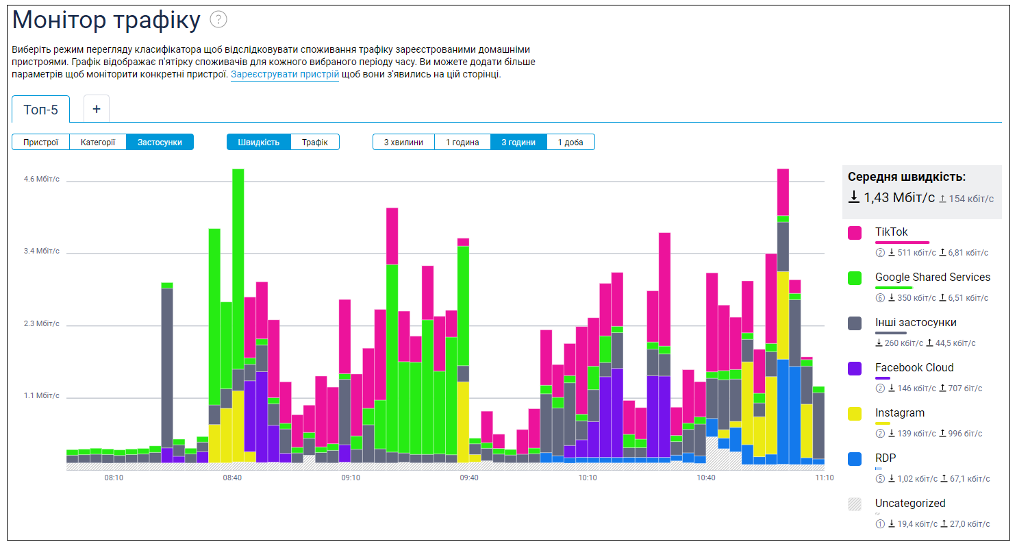

Монітор трафіку

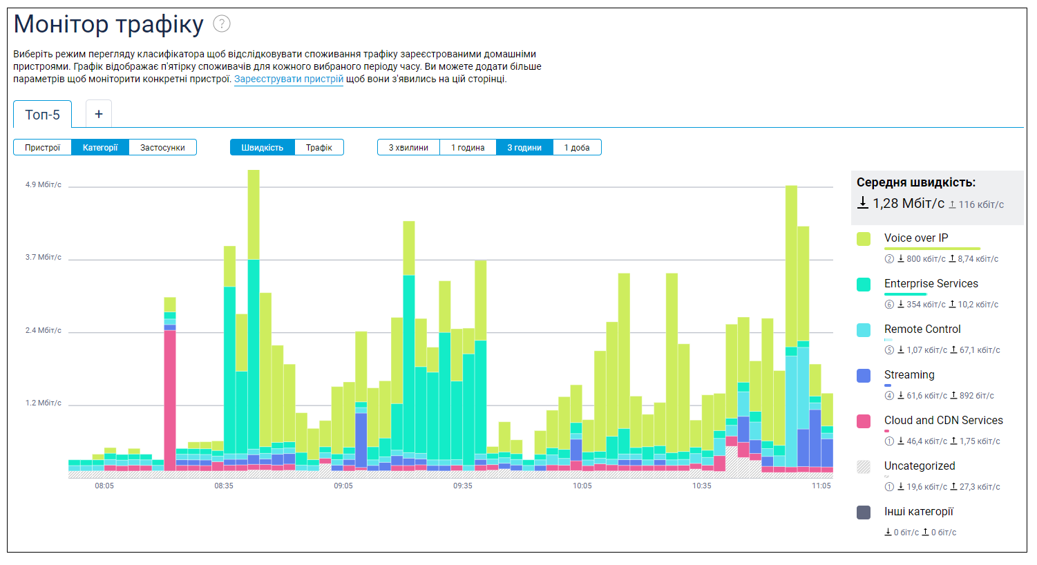

Пункт меню «Монітор трафіку» надає можливість для моніторингу споживання інтернет-трафіку за категоріями програм та окремими програмами на часовій шкалі вибраного масштабу.
Аналізатор трафіку застосунків

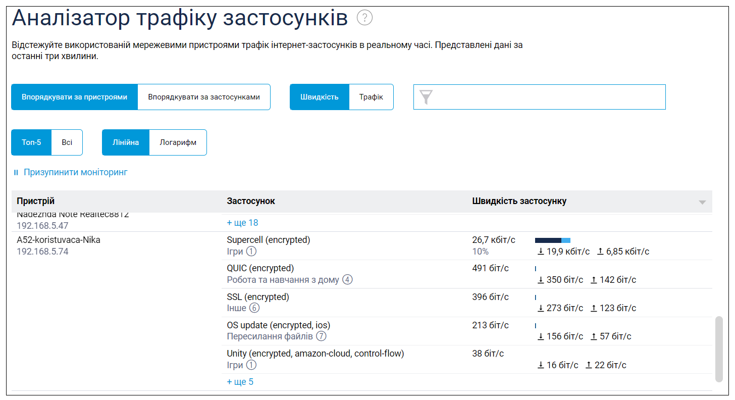

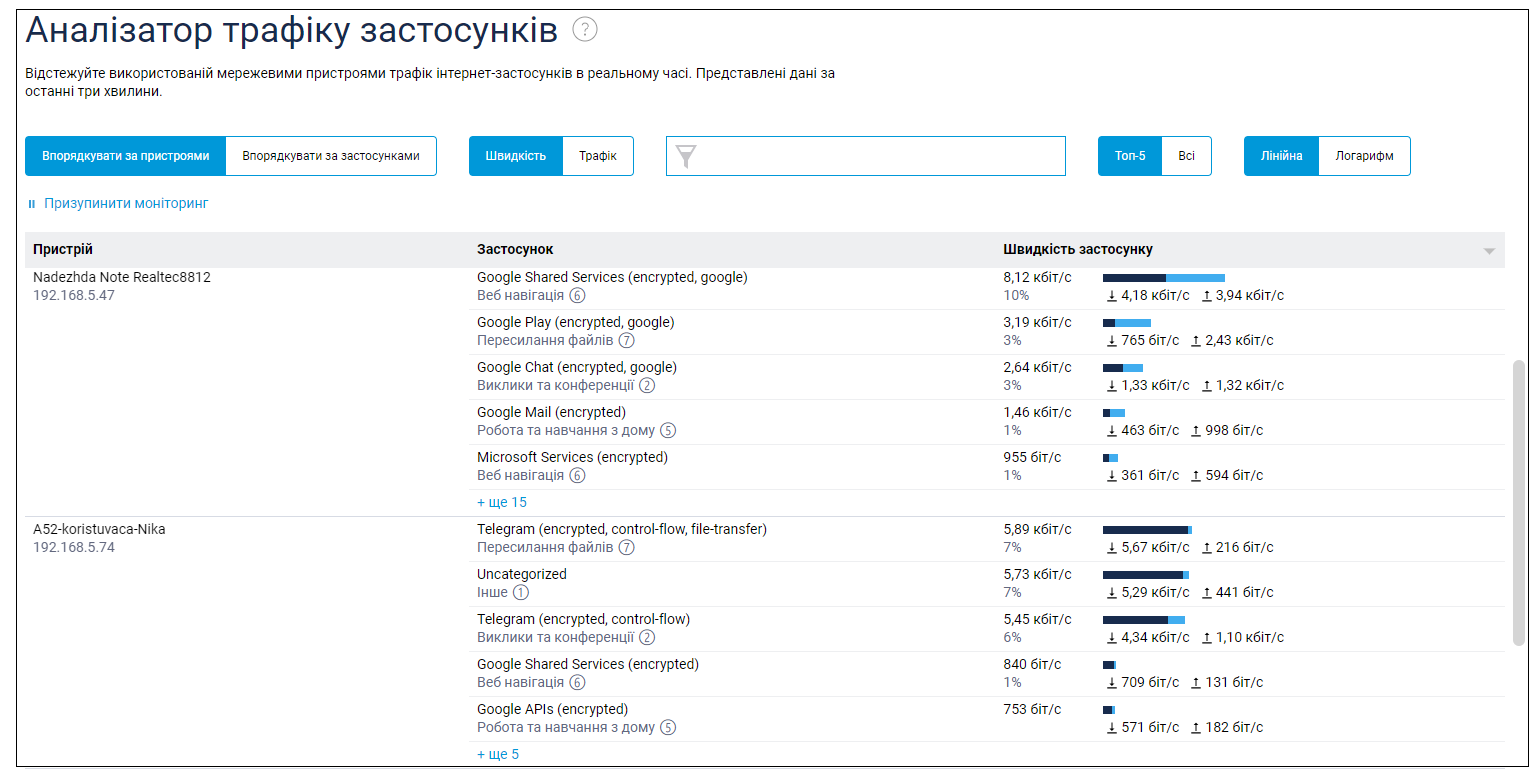

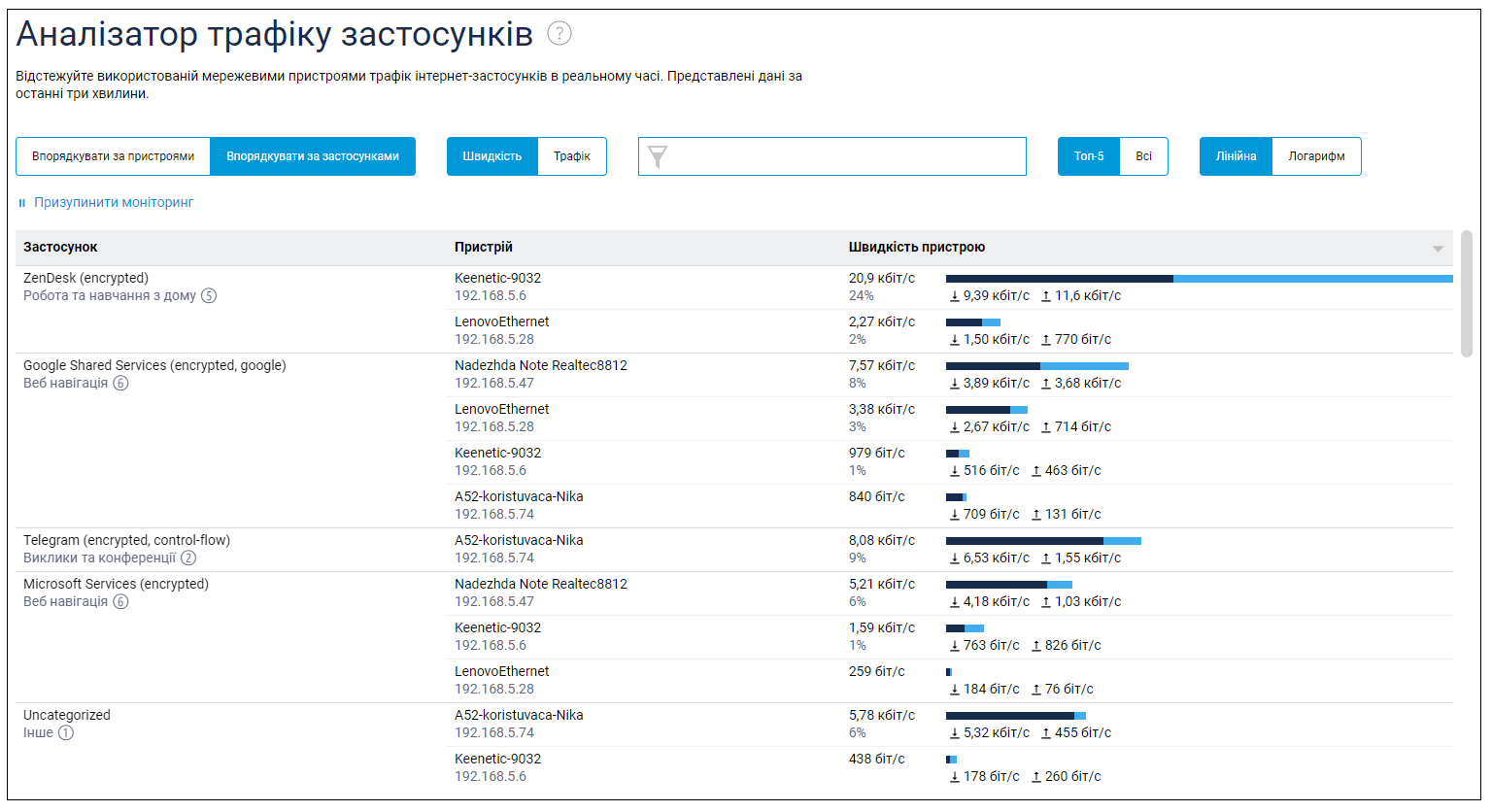

Пункт меню «Аналізатор трафіку застосунків» відображає поточний розподіл використання інтернет-каналу з можливістю вибору режиму сортування — за пристроєм або за застосунками.
На цьому екрані відображається список хостів, які мають активні інтернет-сеанси, і для кожного хоста список активних програм із обсягом трафіку в реальному часі за останні 3 хвилини. Відображаються лише активні програми, які наразі мають трафік. Як тільки з'єднання закриються, додаток видаляється зі списку.
Окрім розпізнування програми та обсягу трафіку, відповідно до налаштувань IntelliQoS, також відображається категорія програми та пріоритет, що використовується для неї. Цей режим дає змогу побачити, що програми розпізнаються, а трафік має пріоритети.

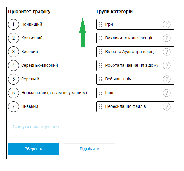

Вбудована система категоризації трафіку використовує шість основних груп мережевого трафіку, а також групу «Інші», сформовану на залишковій основі. Кожна група може відповідати одному з рівнів пріоритету обробки трафіку.
TIP: Примітка: У IntelliQoS доступно 7 рівнів пріоритету; вище число відповідає нижчому пріоритету. За замовчуванням групи трафіку мають такі пріоритети:
➀. Найвищий
Група: Виклики та конференції
Вміщує категорії: Voice over IP, Messaging, Mobile Data, Conferencing;
➁. Критичний
Група: Ігри
Вміщує категорії: Gaming category;
➂. Високий
Група: Відео та Аудіо потоки
Вміщує категорії: Streaming, Audio Entertainment, Multimedia Service Providers;
➃. Середноь-високий
Група: Робота та навчання з дому
Вміщує: Tunnels, Business, E-commerce, Remote Management, Mail, Databases, Finance, Education, Organizers and Information Management, Machine-to-Machine and Internet of Things (IoT);
➄. Середній
Група: Вебнавігація
Вміщує категорії: Web, Social Networking, News, Navigation, Device Security, Corporate Services, Browsers;
➅. Нормальний (за замовчуванням)
Група: Інші
Вміщує категорії: General, Network Management, Obsolete, Industry, Encrypted, Advertising and Analysis Services, Health and Physical Education, Cloud CDN Services, Travel and Transportation, Books and Magazines, Deleted, Moved;
➆  Низький
Група: Пересилання файлів
Вміщує категорії: Peering, File Transfer, Virtual Hosting, App Stores, and OS Updates.
Let's take an example.
Припустимо, ви хочете збільшити пріоритет ігор для всіх пристроїв у вашій домашній мережі.
1) Переконайтеся, що необхідні хости не використовують окремі пріоритети для всього трафіку відповідно до Вибір класу обслуговування для пристроїв домашньої мережі.
2) Перетягніть групу категорій «Ігри» догори списку за допомогою миші, встановіть для неї найвищий пріоритет ➀ і застосуйте налаштування, натиснувши кнопку «Зберегти».
3) У меню «Аналізатор трафіку застосунків» ви можете побачити пріоритетність трафіку програми "Superсell" (категорія «Ігри») відповідно до пріоритету, вибраного для групи категорій «Ігри».
