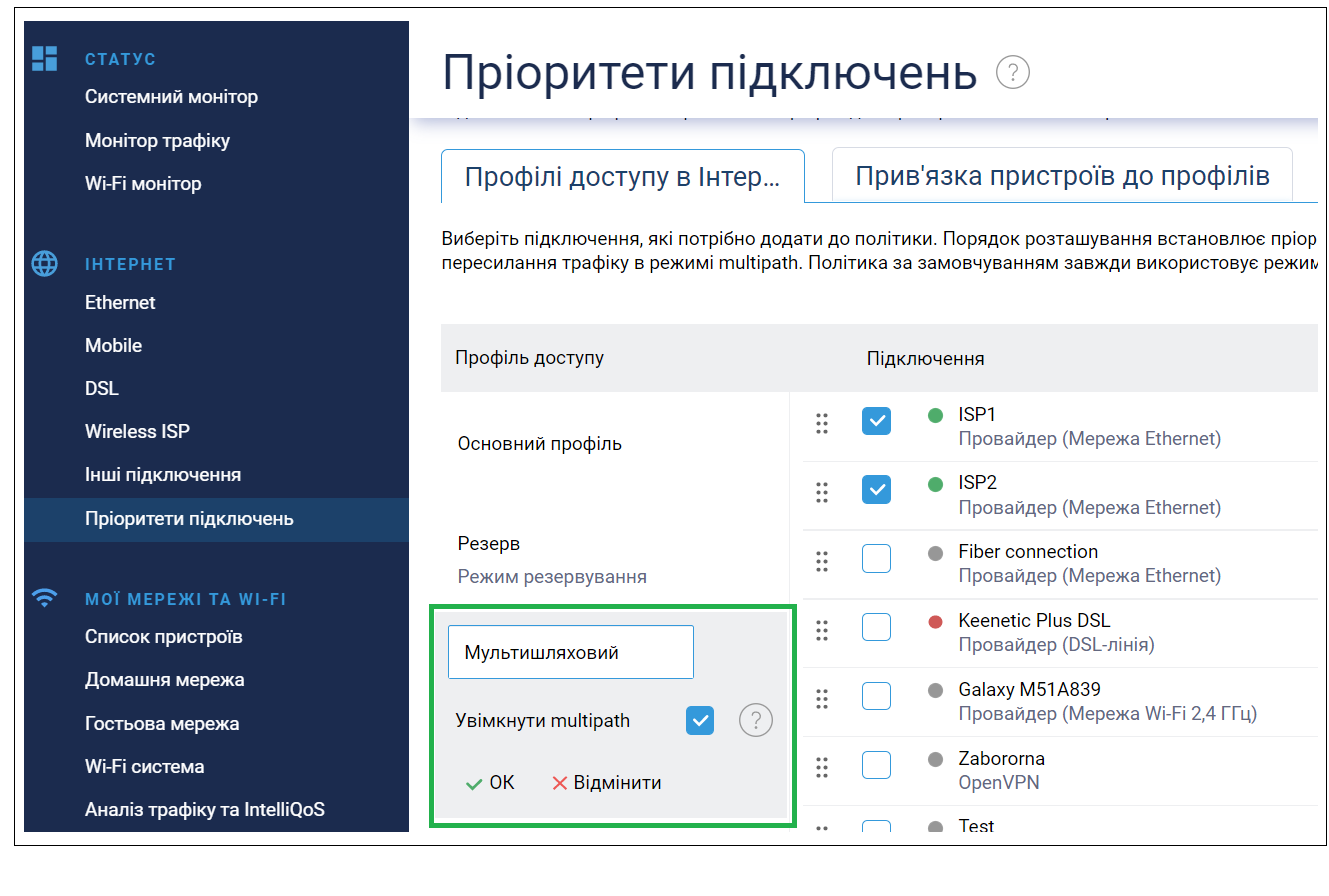

2. На сторінці "Пріоритети підключень" додайте нову політику;
3. Увімкніть опцію "Мультишляхова передача" та позначте галочками потрібні інтернет-підключення;

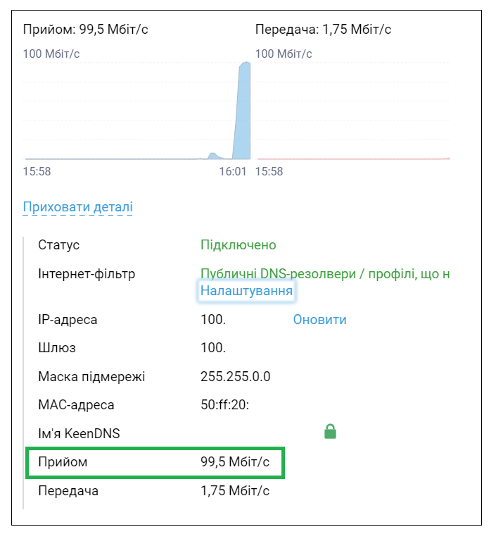

У веб-конфігураторі на головній сторінці "Системний монітор" перевіряємо швидкість прийому на активних інтернет-підключеннях. У нашому прикладі канальна швидкість для кожного дротового підключення становить до 100 Мбіт/с = 12.5 Мбайт/с:

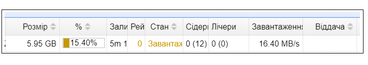

Запускаємо завантаження файлу і в торрент-клієнті бачимо, що швидкість завантаження додається з двох інтернет-каналів. У нашому прикладі отримуємо швидкість приблизно до 131,2Мбіт/с = 16,4 Мбайт/с:
