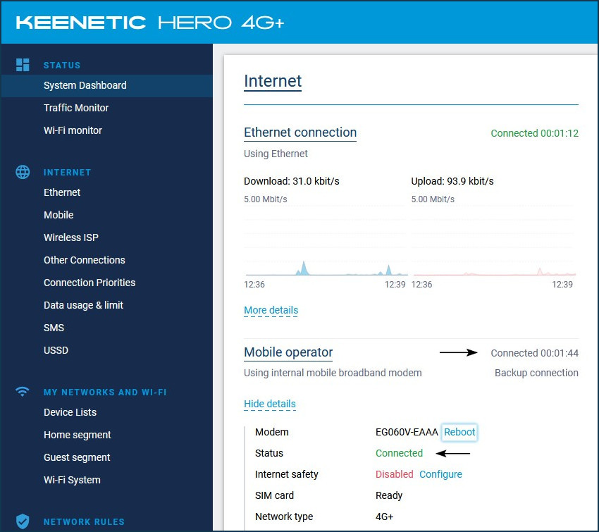

Режим очікування не використовується:
Увімкнено режим очікування:
