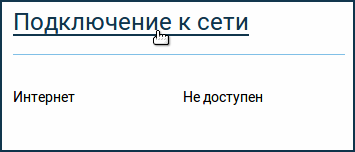

4. Далее нажмите по ссылке "Подключение к сети" для самостоятельной настройки  подключения к вышестоящей точке доступа.
На странице "Подключение к сети Wi-Fi" нажмите "Обзор сетей" и выберите нужную сеть. Затем в поле "Защита сети" установите такой же алгоритм безопасности, который установлен на вышестоящей точке доступа, и в поле "Пароль" впишите пароль для подключения.
