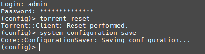

1. Для сброса настроек выполните через интерфейс командной строки (CLI) интернет-центра команды:
(config)> torrent reset
После выполнения указанных выше команд настройки в файле конфигурации settings.json сбросятся до заводских установок.
