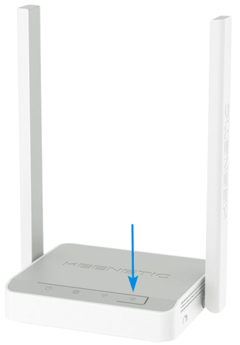

В моделях Keenetic Starter (KN-1121), Launcher (KN-1221), Explorer (KN-1621), Carrier (KN-1721), Speedster (KN-3013), Viva (KN-1913) на корпусе отсутствует отдельная кнопка Сброс, но эта функция запрограммирована на кнопку Wi-Fi.
Убедитесь, что интернет-центр подключен к электросети. Удерживайте нажатой кнопку wifi-button.png, пока индикатор "Статус" (крайний слева) не начнет быстро мигать. Отпустите кнопку и дождитесь перезагрузки интернет-центра. Произойдет удаление пользовательских настроек интернет-центра и восстановление заводских установок.
