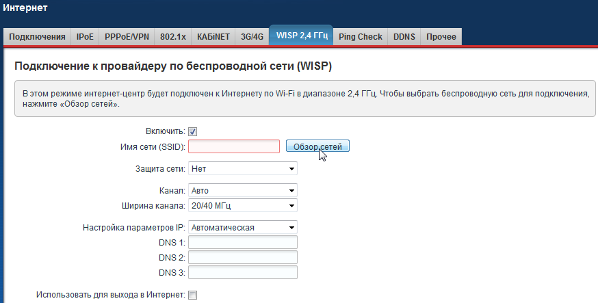

2. Непосредственно с интернет-центра серии Keenetic. Зайдите в веб-конфигураторе устройства в меню Интернет на вкладку WISP и включите временно режим клиента Wi-Fi в интернет-центре (поставьте галочку в поле Включить); затем нажмите кнопку Обзор сетей; интернет-центр выполнит сканирование сети, после чего вы увидите все соседние беспроводные точки доступа.

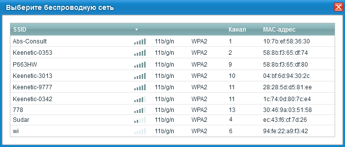

Например, в интернет-центре после сканирования беспроводных сетей отображаются следующие соседние точки доступа:
Рекомендуем установить номер одного из свободного непересекающегося беспроводного канала (1, 6 или 11), но если они уже используются другими точками доступа, то в этом случае выбирайте канал, в котором соседние точки имеют слабый сигнал и используется редко.
В приведенном примере мы видим, что в радиоэфире работает только одна точка доступа на канале 6, при этом у неё крайне низкий уровень сигнала и на соседних каналах отсутствуют другие точки. В данном случае будем использовать канал 6.
