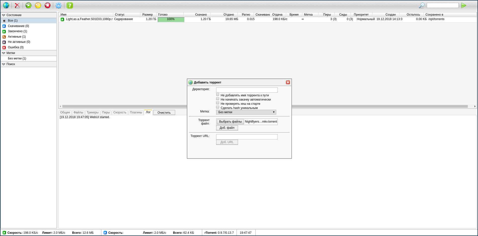

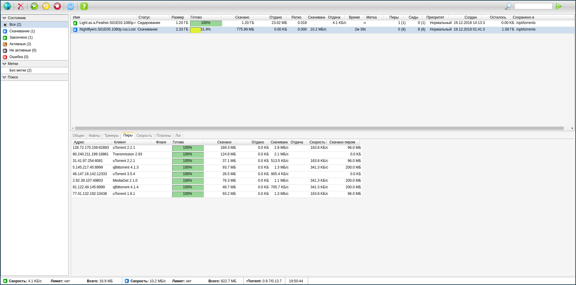

7. Заходим в веб-интерфейс rTorrent по адресу http://192.168.1.1:81/rutorrent/, делаем настройку и проверяем работу:
