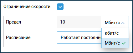

На странице "Список клиентов" нажмите по записи зарегистрированного устройства. В появившемся окне с настройками включите опцию "Ограничение скорости". В поле "Предел" укажите максимальную скорость в кбит/с или Мбит/с (это целое число от 64 до 100000 для кбит/с и от 1 до 976 для Мбит/с).
NOTE: Важно! Данная скорость будет установлена как для входящего трафика, так и для исходящего.
В нашем примере для устройства домашней сети было установлено ограничение 10 Мбит/с.

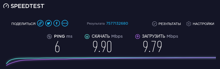

Для проверки скорости соединения, выполните с устройства, для которого будет действовать ограничение, измерение скорости с помощью веб-сервиса Speedtest.

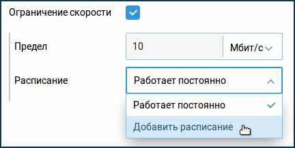

1.2. Для ограничения скорости можно настроить расписание. Например, чтобы ограничение 10 Мбит/c действовало только с понедельника по четверг с 10-00 до 17-00.
В поле "Расписание" по умолчанию установлено значение "Работает постоянно". Для создания расписания нажмите "Добавить расписание".

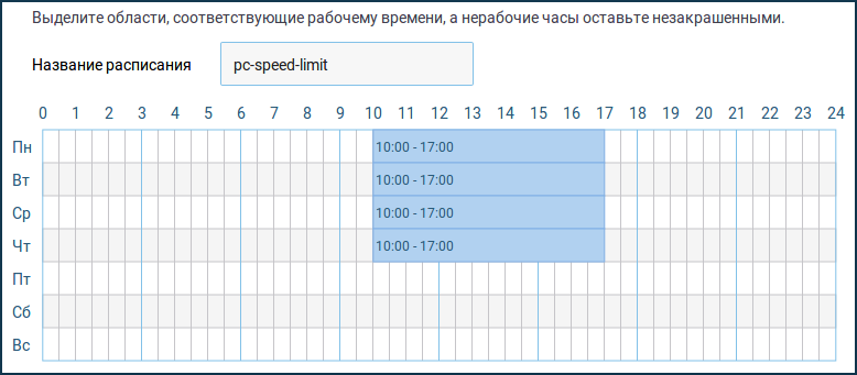

В появившемся окне редактора расписания укажите название и выделите рабочее время. В нашем примере создано расписание pc-speed-limit с 10 до 17 для Пн - Чт.

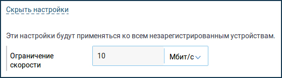

2. Ограничение скорости для незарегистрированных устройств

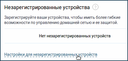

На странице "Список клиентов" нажмите "Настройки для незарегистрированных устройств".
В поле "Ограничение скорости" укажите максимальную скорость для всех незарегистрированных устройств.
NOTE: Важно! Ограничение скорости происходит для незарегистрированных пользователей как в основной домашней сети, так и в гостевой.
Данная настройка устанавливает гарантированную скорость клиентам. Скорость не будет распределяться между клиентами Гостевой сети, как в случае настройки ограничения скорости на странице "Гостевая сеть". Например, это позволит избежать ситуацию, когда кто-нибудь качает торрент и занимает всю полосу гостевой сети.
