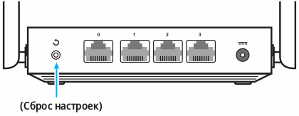

1. С помощью кнопки "Сброс" на корпусе.
Этот способ восстановления заводских настроек можно использовать при отсутствии возможности подключения к веб-конфигуратору интернет-центра (например, когда вы не можете открыть страницу веб-конфигуратора или пароль доступа к нему был забыт).
На корпусе устройства имеется кнопка "Сброс настроек". Вы сможете найти её на той же стороне корпуса интернет-центра, где располагаются остальные разъемы (расположение кнопки зависит от модели).

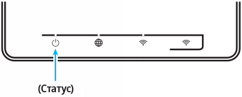

В ходе выполнения сброса настроек, нужно обязательно обратить внимание на индикатор "Статус" (крайний слева), отображающий состояние устройства.
Чтобы сбросить настройки интернет-центра на заводские установки выполните следующие действия:
Включите питание интернет-центра и дождитесь полной загрузки устройства.
Нажмите кнопку "Сброс настроек", используя заостренный тонкий предмет (например, канцелярскую скрепку) и удерживайте до тех пор, пока индикатор "Статус" не начнет часто мигать (обычно это занимает от 10 до 12 секунд) и затем отпустите кнопку.
После этого интернет-центр перезагрузится с установками по умолчанию (заводскими настройками).

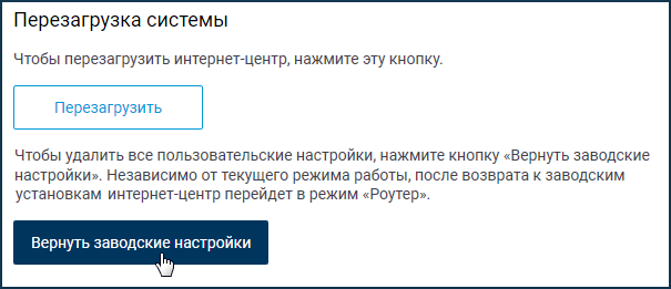

2. Из веб-конфигуратора.
Перейдите в меню "Параметры системы" (Общие настройки). В разделе "Перезагрузка системы" нажмите "Вернуть заводские настройки", чтобы удалить все пользовательские настройки.
В появившемся окне "Удаление пользовательских настроек" в поле "Подтвердите сброс настроек" введите слово RESET (заглавными буквами) и нажмите "Удалить настройки".

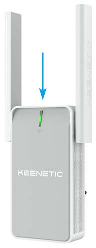

TIP: Примечание: 1. В ретрансляторах серии Keenetic Buddy сброс настроек можно выполнить с помощью кнопки управления сетью Wi-Fi. Нажмите и удерживайте кнопку wifi-button.png, пока её индикатор не начнет быстро мигать. Отпустите кнопку и дождитесь перезагрузки ретранслятора. Устройство автоматически перезагрузится и произойдет восстановление заводских установок.
2. В моделях Keenetic Starter (KN-1121), Launcher (KN-1221), Explorer (KN-1621), Carrier (KN-1721), Speedster (KN-3013), Viva (KN-1913) на корпусе отсутствует отдельная кнопка Сброс, но эта функция запрограммирована на кнопку Wi-Fi. Нажмите и удерживайте кнопку wifi-button.png, пока индикатор "Статус" (крайний слева) не начнет быстро мигать. Отпустите кнопку и дождитесь перезагрузки интернет-центра. Произойдет удаление пользовательских настроек интернет-центра и восстановление заводских установок.
