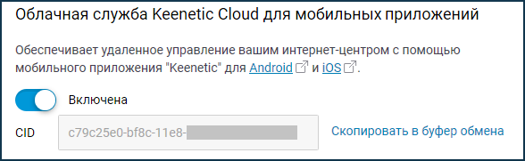

б. Убедитесь, что включена "Облачная служба Keenetic Cloud".
Данная настройка находится в меню "Управление" на странице "Параметры системы" (Общие настройки).
Дополнительную информацию вы найдете в статье "Основные причины ошибок в работе с приложением и их решение".
