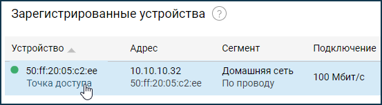

По умолчанию в режиме "Точка доступа" беспроводная сеть будет работать с паролем и именем сети, которые указаны на этикетке дополнительного интернет-центра. Изменить эти настройки можно в веб-конфигураторе по IP-адресу, назначенному ему в вашей сети главным роутером. Этот IP-адрес можно посмотреть на главном роутере. Если в роли главного роутера выступает Keenetic, посмотреть IP-адрес можно в веб-конфигураторе на странице "Список клиентов".
В нашем примере Keenetic в режиме "Точка доступа" получил от главного роутера IP-адрес 10.10.10.32, по которому будет доступен из локальной сети. Далее можно будет зайти в его веб-интерфейс и внести дополнительные настройки. Например, можно указать название сети Wi-Fi такое же, как на главном роутере. В этом режиме можно использовать "Бесшовный роуминг Wi-Fi" (автоматическое переключение клиентов Wi-Fi между точками доступа).
