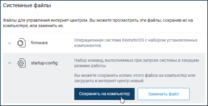

Для сохранения файла startup-config перейдите в веб-конфигуратор на страницу "Параметры системы" (Общие настройки). В разделе "Системные файлы" представлены файлы для управления и просмотра информации об интернет-центре.
Нажмите по записи файла startup-config и затем кнопку "Сохранить на компьютер". Файл будет загружен веб-браузером. Если появится окно сохранения файла, укажите местоположение (папку, в которую будет сохранен файл) и нажмите "Сохранить" или "OK".

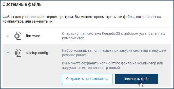

С помощью ранее сохраненной резервной копии файла можно восстановить настройки интернет-центра. Для этого нажмите кнопку "Заменить файл" и укажите путь к файлу конфигурации startup-config.txt
