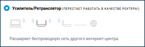

В меню "Параметры системы" (Общие настройки) нажмите "Изменить режим работы" и установите режим дополнительного интернет-центра "Усилитель/Ретранслятор".

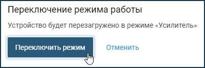

Вы увидите окно с предупреждением о переключении режима работы интернет-центра. Нажмите "Переключить режим" для подтверждения.
