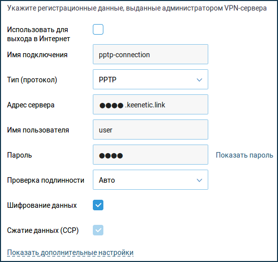

Для настройки PPTP-подключения перейдите на страницу "Другие подключения" и в разделе "VPN-подключения" нажмите "Добавить подключение". В окне "Параметры VPN-подключения" в поле "Тип (протокол)" выберите значение "PPTP".
Затем в поле "Имя подключения" впишите имя соединения, а в поле "Адрес сервера" укажите доменное имя или WAN IP-адрес PPTP-сервера. В полях "Имя пользователя" и "Пароль" соответственно укажите данные учетной записи, которой разрешен доступ в локальную сеть по протоколу PPTP.
Для настройки параметров IP, расписания работы или определения интерфейса, через который будет работать подключение, нажмите "Показать дополнительные настройки".

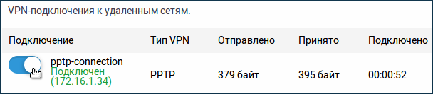

После создания подключения переведите переключатель в состояние Включено.
На этой же странице будет отображаться статус данного подключения.
Для проверки соединения с клиентского компьютера обратитесь к какому-нибудь ресурсу в удаленной сети или выполните пинг хоста удаленной сети (локальной сети сервера).
