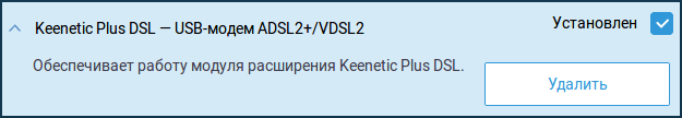

Для работы аппаратного модуля Keenetic Plus DSL в интернет-центре должен быть установлен специальный компонент системы "Keenetic Plus DSL - USB-модем ADSL2+/VDSL2". Сделать это можно на странице "Общие настройки" в разделе "Обновления и компоненты", нажав "Изменить набор компонентов". Для интернет-центров Keenetic DSL/Duo не требуется установка дополнительного компонента.

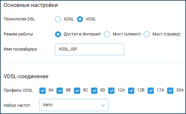

Подключите модуль Keenetic Plus DSL к USB-порту интернет-центра. Перейдите на страницу "DSL-подключение". В поле "Технология DSL" выберите значение "VDSL" и в поле "Режим работы" укажите "Доступ в Интернет". В поле "Имя провайдера" впишите название подключения.

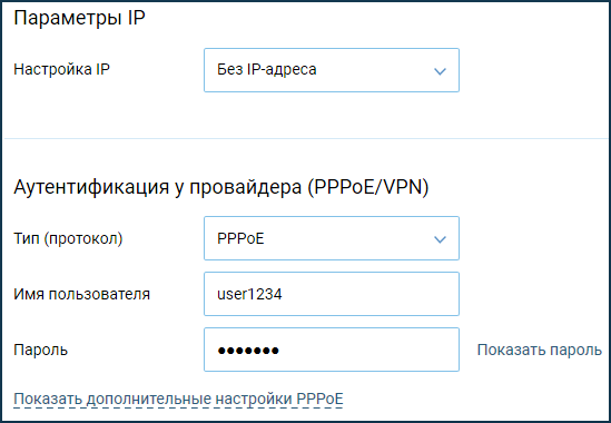

Далее на этой же странице в поле "Настройка IP" выберите значение "Без IP-адреса", так как на данном виртуальном канале назначение IP-адреса не требуется.
Для подключения к Интернету будет использоваться авторизация по протоколу PPPoE. В разделе "Аутентификация у провайдера" в поле "Тип (протокол)" укажите "PPPoE", а в поля "Имя пользователя" и "Пароль" значения предоставленные провайдером для подключения к Интернету.
