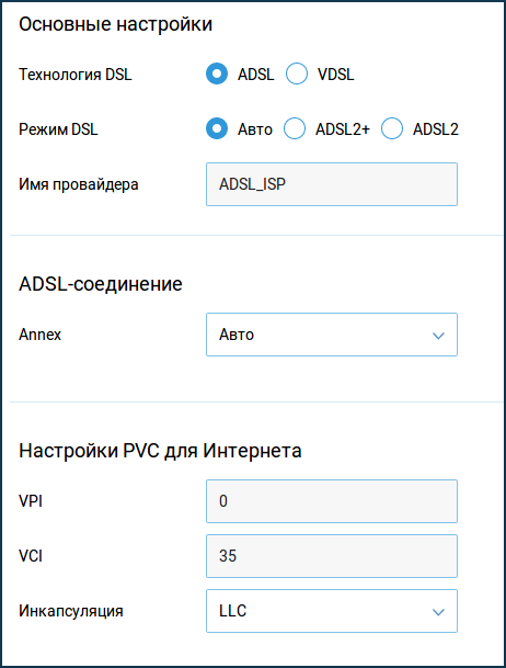

Подключите модуль Keenetic Plus DSL к USB-порту интернет-центра. Перейдите на страницу "DSL-подключение". В поле "Технология DSL" выберите значение "ADSL" и в поле "Имя провайдера" впишите название подключения.
На этой странице укажите параметры для подключения Интернета.
NOTE: Важно! Значения VPI, VCI, а также имя пользователя и пароль для доступа в Интернет обычно указываются в договоре, заключаемом между абонентом и провайдером.
В разделе "Настройки PVC для Интернета" обязательно нужно установить значения "VPI/VCI" и "Инкапсуляция". В нашем примере используются значения "VPI/VCI" - 0/35 и "Инкапсуляция" - LLC.

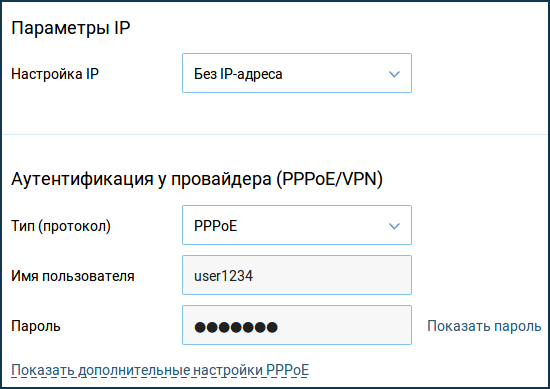

Далее на этой же странице в поле "Настройка IP" выберите значение "Без IP-адреса", так как на данном виртуальном канале назначение IP-адреса не требуется.
Для подключения к Интернету будет использоваться авторизация по протоколу PPPoE. В разделе "Аутентификация у провайдера" в поле "Тип (протокол)" укажите "PPPoE", а в поля "Имя пользователя" и "Пароль" значения предоставленные провайдером для подключения к Интернету.
Нажмите "Показать дополнительные настройки PPPoE" для отображения полей с дополнительными параметрами.
