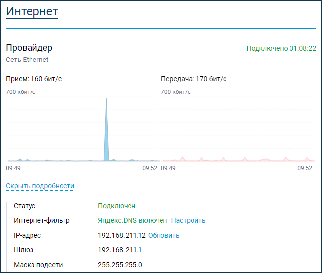

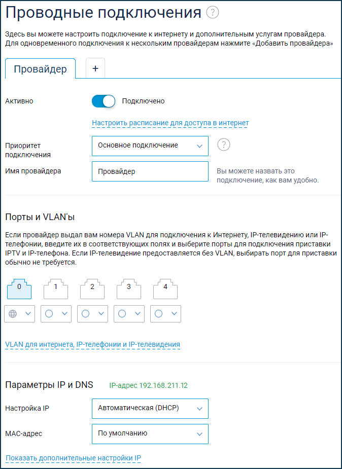

1. Выполним настройку основного подключения к Интернету по инструкции "Подключение к Интернету по Ethernet". Например:

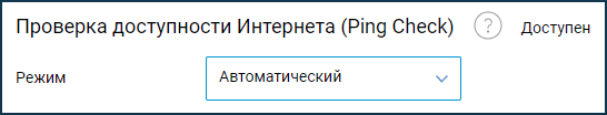

На основном подключении включен механизм проверки доступности Интернета (Ping Check). Ping Check определяет работоспособность подключения к Интернету. При сбое в сети основного подключения интернет‑центр Keenetic автоматически переключится на работу с запасным каналом, а при восстановлении работоспособности основного подключения, вернется на него. Рекомендуем включать Ping Check на основном подключении.
Выполнив настройку, убедитесь, что подключение к Интернету было установлено.

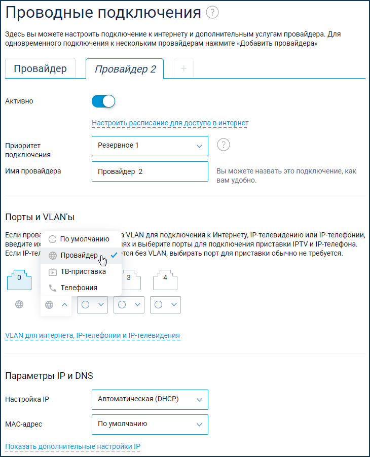

В интернет-центре Keenetic можно изменить значение разъема домашней сети и настроить его для подключения интернет-кабеля провайдера (т.е. данный порт будет работать как синий порт 0 (WAN/Интернет).

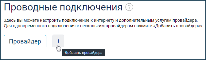

Для одновременного подключения к нескольким провайдерам на странице "Проводной" нажмите "+ Добавить провайдера".
Затем настройте доступ к Интернету, в соответствии с условиями подключения провайдера.
Например, настройка резервного проводного подключения к Интернету:
Затем к интернет-центру подключите Ethernet-кабель второго (резервного) интернет-канала к указанному в настройках порту (в нашем примере к порту 1).

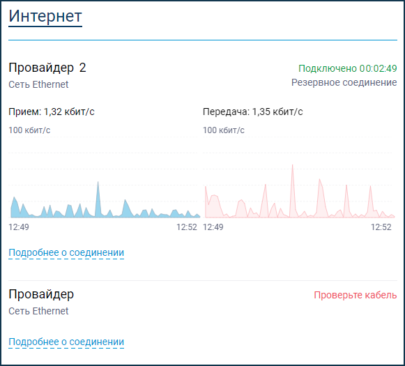

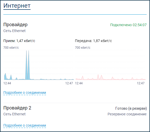

На стартовой странице "Системный монитор" в разделе "Интернет" будет отображаться текущее активное подключение и резервное соединение в режиме ожидания.
Для проверки работоспособности просто отключим сетевой кабель основного провайдера из синего порта 0 (WAN/Интернет) интернет-центра.
При обнаружении отсутствия основного подключения, в интернет-центре Keenetic произойдет автоматическое переключение на резервный канал.
При восстановлении основного подключения, интернет-центр Keenetic автоматически вернется на основной канал.
